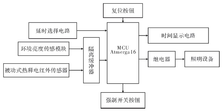

室内照明控制系统的设计主要采用Atmega16 单片机作为MCU 控制器,与LED 显示技术、光感技术、按键采集与处理技术、红外线传感技术、延时技术等技术相结合,然后实现室内照明设备的智能控制,其系统结构如图1 所示。
图1 室内照明控制方案图
1. 2 工作原理
(1) 单片机通过继电器对室内照明设备的开关进行控制。
(2) 照明设备周围的光照检测电路对设备周边亮度进行检测,信号通过环境亮度传感模块到达单片机,如果亮度能够满足生活需要,单片机则通过继电器保持照明设备的关闭状态,如果亮度不够,则由单片机继续检测是否采集到人体热释电感信号。
(3) 如果被动式热释电红外传感器检测到人体信号,单片机则立刻控制照明设备,将其打开; 如果没有检测到人体信号,单片机则保持照明设备的关闭状态。
(4) 在照明设备打开的情况下,如果单片机在某一时刻没有检测到人体信号,则延长一段时间后将照明设备关闭,如果延时期间检测到人体信号则结束延时,照明设备继续打开。
(5) 可以根据应用照明设备场合以及使用人群的不同,将单片机PA0 ~ PA3引脚设置为不同的延时时间值。
(6) 在照明电路正常工作时,只要按下强制按钮,就可以对照明设备进行强制控制,通过该按钮也可以使电路切换到自动控制状态。

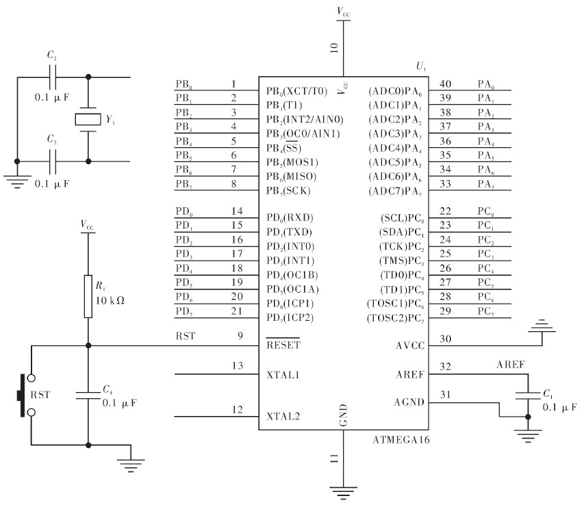

(2)单片机控制模块。设计采用RISC 结构的Atmega16系列单片机作为主控制器,该系列芯片具有效率高、功耗低、RISC 处理功能强、内存容量大、性价比相当高等优点。该芯片有32 个可编程I /O 口、1 kB的SRAM、8 路10 位ADC,可以满足系统需求。光电传感器将光照强度转换成电信号,然后再通过A/D 转换器将电信号转换成数字信号,系统控制器要根据检测的光照度以及系统的输入命令计算控制量,实现发光控制要求。
图2 最小系统电路图

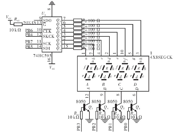

(3)显示电路。系统采用显示外设配置,其目的就是为了能够实时显示各设备的运行状况及运行参数的变化。为节约系统成本,设计采用LED 作为显示外设,可以显示当前系统的工作状态。
图3 显示电路图

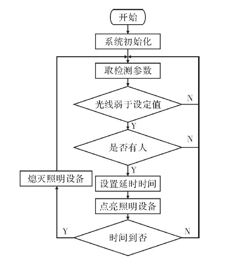

系统软件部分主要是要处理完成光照检测电路以及对热释电传感信号处理电路的输出信号。
(1)检测周围环境的光照强度。若检测到周围环境光照较强,系统继续对光照检测电路的输出状态进行检测; 若检测到的光线弱于设定值,进行步骤( 2).
(2)系统对热释电红外传感信号进行检测。若检测到无人,则控制照明设备关闭; 若检测到室内有人,信号处理电路的输出为高电平,系统控制照明设备打开,并自动设置一定的延时时间。
(3)在延时时间内,如果再次检测到有人存在,则系统按设定时间进行延时; 如果在延时时间内没有检测到有人,则系统控制照明设备关闭,然后再次进行步骤( 1),对周围光照强度进行检测,确定光信号处理电路的输出信号。
系统设计的程序主要采用C 语言编写,并通过开发板进行仿真,提高了设计时效及可靠性。
程序采用模块化设计思想,以主程序为主线,围绕主程序设置了功能模块子程序,主要包括LED 显示子程序、开关检测处理子程序、传感器检测模块处理子程序和照明设备开关控制子程序,这样使大量的功能可以在子程序中实现,简化了设计结构。
图4 主程序框图流程
