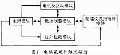

为完成迷宫探测和冲刺任务,电脑鼠需具备以下各功能模块:ARM微处理器作为控制核心协调各功能模块正常工作;电机及驱动模块实时控制电机启动、制动;红外检测模块负责红外线探测感知;电源为整个系统供电稳定电压,陀螺仪及指南针模块确定电脑鼠方位,根据走过的距离,从而解析出所在坐标。硬件组成如图1所示。

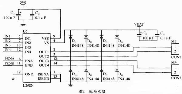

为提高系统功率、降低功耗,驱动电路采用基于脉宽调制方式的集成电路芯片L298N。比较常见的是15脚Muliwart封装的L298N,内部包含四通道逻辑驱动电路,即内含两个H桥的高电压大电流双全桥式驱动器,可以驱动和控制两个直流电机,芯片采用供给电机电源和逻辑电平电源的双电源供电,可接受标准TTL逻辑电平信号,驱动46V,2A以下的电机,并可驱动电感性负载。其中ENA、ENB是控制使能端,IN1、IN 2、IN3、IN4是控制电平输入端,电路如图2所示。本设计中采用空心杯直流电机,它具有突出的节能特性、灵敏方便的控制特性和稳定的运行特性,最大效率一般在70%以上,部分产品可达到90%以上;起动、制动迅速,响应极快;其重量、体积相对减少1/3-1/2,通过PWM调节脉冲占空比进行调速。

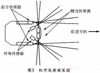

(1)红外传感器由原来的5组增加到6组。除了正前、正左、正右以及正前方两个45度斜角外,正前方增加1组红外传感器,通过正前方两组传感器信息的融合实现路口45度斜走,相对于以往的90度直角调整,节约了时间,提高了效率。
(2)采用基于双T选频网络的放大器设计,红外传感器根据反射信号的强弱实现电脑鼠与障碍物之间的测距。以往使用的是一体化红外接收传感器(如IRM8601S),其接收头内部集成自动增益控制电路、带通滤波电路、解码电路及输出驱动电路,但由于检测信号输出的是数字信号,只能判断有或无障碍物,不能根据检测信号输出的强度计算距离。本设计中采用基于双T选频网络和TLC084组成的选频放大设计,实现频率不同增益不同,对有用信号进行放大处理,滤除或抑制无用信号。
(3)发射三种频率调制波,减少信号之间的干扰。6组传感器分为三组,正左和正右两组传感器负责检测电脑鼠是否走在中线上,以便及时做出姿势校正;左前方和右前方两组传感器主要检查前方是否有路口;前方两组传感器配合电机,协同工作实现45度转弯。红外光发射频率越高,传播距离相对越远,在本设计中由于迷宫墙壁之间距离16.8cm(单元格18cm.墙壁厚度1.2cm),而电脑鼠的宽度一般为10cm左右,车体距两边墙体的距离只有3cm左右,所以正左方和正右方发射频率选择为33kHz,左前方和右前方发射35kHz,正前方距离最远,发射频率为38kHz。具体如图3所示。

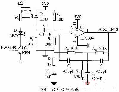

本设计进行了硬件电路改进,由STM32定时器输出三路PWM信号,每两组红外发射管共用一路PWM信号,遇到障碍物后返回,红外接收管进行信号采集,通过选频放大器对有用信号进行放大处理,送入STM32的12位逐次逼近型AD转换器。由于整流滤波有延时,所以此处采用交流采样,ADC在最高速采样的时候需要1.5十12.5个ADC周期,在14M的ADC时钟下达到1Msps的速度。红外测距电路如图4所示,当接收管接收到红外线,D2导通,并且反射越强,D2阻值越小,没有收到红外线时,D2阻值无穷大,相当于截止;R3和R4两个10K电阻提供2.5V的直流偏置。

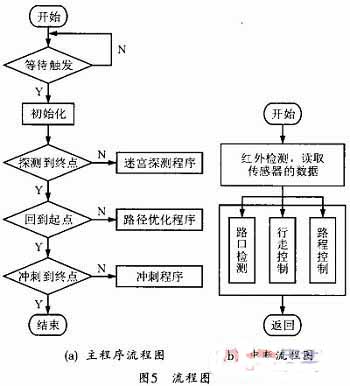

软件模块是系统的重要组成部分,电脑鼠通过红外检测获取周围信息,完成前进、转弯、冲刺、停止等基本动作,此外还要通过以获取信息实现最优路径的搜寻并完成最后的冲刺。本设计才用模块化设计,通过主程序调用各个功能子程序,主程序流程图和中断流程图如图5(a)(b)所示。

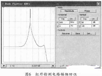

(1)红外传感器测距系统中使用基于选频网络的放大设计,由于电阻电容选用国标,无法使中心频率恰好落在38kHz,双T选频网络中心频率f0=1/2πRC,选择R/C=10k/430pF,f0=37kHz,用multisim仿真出的幅频特性如图6所示,搭建硬件实验电路,中心频率并未落在37kHz而是30kHz,减小RC值多次试验,当R/C=9.1k/430pF,中心频率落在38kHz。

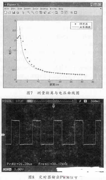

(2)迷宫墙壁由空心的白色塑料做成,有很大一部分红外光发生透射,加之日光影响,因此如法给发射管套用黑色外管,减少外界干扰;由ARM微处理器产生PWM信号送人红外发射管,接收管接收经过调制的红外信号;用三极管实现电平转换,调节电位器增加发射功率,使信号调整放大到A/D转换的最佳量程范围内,获得期望的处理精度。通过实验多次测量,得到一组红外测量距离与输出电压的数据,以障碍物距离S为横坐标,选频放大后的电压值U为纵坐标,用matlab绘制曲线,电压值与距离关系式为U=0.1195+4.5962*S-1,如图7所示。
(4)利用STM32定时器功能,通过软件编程调制出需要的PWM信号,以此控制电机、发射红外,图8是Timer4的CH1通道输出频率为38kHz,占空比为30%的PWM信号。
