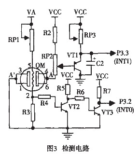

1.3 检测电路
检测电路包括燃气泄漏检测和气敏元件损坏检测两部分,原理电路如图3所示。气敏传感器选用QM型,这是由金属氧化物半导体材料制成的“气——电”转换器件。当有燃气泄漏时,其表面会发生化学吸附,使本身电阻(图中AA’间的电阻)下降,且燃气浓度越高,电阻下降越多[1],利用该特性并通过VT1等元件组成的开关电路即可获得“气——电”信号,完成燃气泄漏的检测,调节RP 1可设置不同燃气的报警限,C2为延时电容,用于减小传感器初始稳态的影响。
气敏传感器在使用中,其热丝可能烧断,但难以发现,致使用户在毫不知情的情况下继续使用已失效的燃气报警器。为能及时发现传感器的损坏,本系统特别设计了气敏元件自检电路(由R3~R7、VT2、VT3等组成)[2],元件正常时,R3上有电压信号,如热丝烧断,该信号为0,VT3集电极输出低电平至单片机,点亮黄灯报警,能使用户及时发现。同时,气敏传感器不直接焊入电路,而是通过七脚电子管座与电路连接,若损坏可方便地从管座中拨出换新,从而解决了更换难的问题。

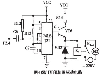

阀门开闭装置由小型交流电动机(与减速器成一体)、托盘、支架、拨块等组成。电动机通过托盘及支架取与燃气管道垂直位安装于表前阀上,并使机、阀两轴相对,电动机轴端上固定的拨块套在阀门轴上,如电动机转动则阀门轴也随拨块转动,故可模仿人手控制阀门开闭。阀门从开位到闭位或从闭位到开位,阀门轴和电动机轴必须旋转1/4圈90度,采用软件编程或通过电路均可实现转轴的这一定位。为提高适应性,本装置选用后者,其方法是:利用单稳态触发器的暂稳态输出去控制电动机的通电时间,电路如图4所示。当单片机P2.4发出一负脉冲,单稳态触发器74LS121的3、4脚就会受到一负脉冲触发,6脚便输出一正单脉冲,其脉宽tw=0.7R13C7,而电动机转动1/4圈所需的时间为T=1/(4n)=15/n秒。n为电动机减速后的转速(单位:圈/分),调节R13使tw=T,则可确保阀门开或闭准确到位。

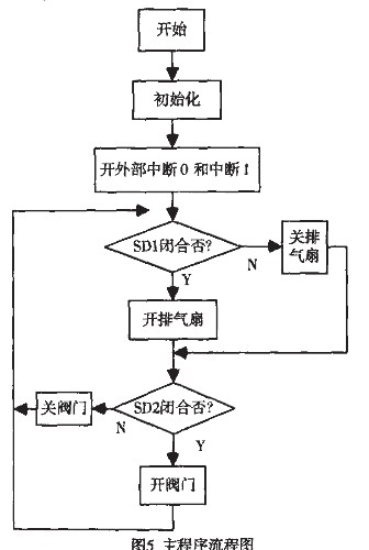

程序主要由主程序、外部中断0和外部中断1服务程序组成。主程序对系统状态初始化时将两个外部中断都设置为下降沿触发方式,开外部中断后再进入对手动按键的检测,SD1闭合时开排气扇,断开时关排气扇;与之类似,SD2用来控制阀门的开闭。主程序设计成一死循环结构,处于随时可以响应中断的状态,如图5所示。

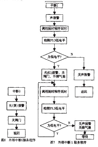

当传感器检测到燃气泄漏时,外部中断1有中断请求信号,其服务程序发出声报警控制信号,调用延时程序后,再检测P3.3的电平,如变为高电平,说明刚有的信号是某些干扰或短时可控泄漏(如燃气灶点火时可能产生的瞬时泄漏)引起的,则关声报警后返回;如仍为低电平,则判为事故泄漏,须进行应急处理,即刻发出红光报警、关闭阀门切断气源和打开排气扇排污。此时若房主不在,系统则进入省电等待状态,即:再次检测P3.3,若为高电平,说明泄漏燃气已排尽,系统关闭声报警和排气扇,但表前阀仍关闭,报警红灯仍点亮,等待房主回后及时检查处理,程序流程如图7所示。
