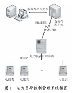

基于GPRS的负荷控制管理系统,以公共GPRS移动通信网络为载体,辅以现场RS485总线等通讯方式,将变电站、大用户、公用配变、居民户等为主要控制管理对象,实现从变电站到供电线路再到电力用户的综合供用电监测、控制和管理。其工作流程如图1所示。

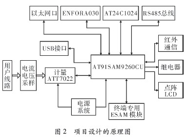

终端主要由5部分组成:电源单元、处理单元、通信单元和GPRS单元,其系统组成原理框图如图2所示。

采用美国Atmel公司生产的AT91SAM9260CUARM9 CPU芯片为核心硬件架构搭建系统硬件电路。
