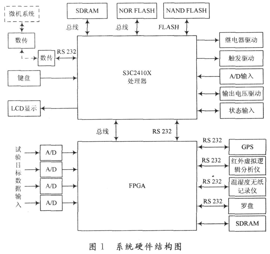

1 系统硬件设计
系统的硬件结构原理图如图1所示。
在该系统设计方案中,ARM采用Samsung公司基于ARM920T的S3C2410,其主要技术指标如:支持32 b ARM指令集和16 b Thumb指令集;支持32 b的高速AMBA总线接口;带有MMU(内存管理单元),可以进行Linux操作系统的移植;MPU支持实时操作系统;采用五级流水线和哈佛结构,独立的16 KB指令Cache和16 KB数据Cache,具有更高的指令和数据处理能力;支持TFT的LCD控制器、NAND闪存控制器、3路UART、4路带PWM的Timer、8路10位ADC、触摸屏接口、I2C总线接口,以及2个USB主设备接口和1个USB从设备接口等丰富的外围设备和接口。FPGA采用AItera公司StratixⅡ系列的EP2S15器件,EP2S15现场可编程门阵列系列速度快容量高,它采用1.2 V,90 nm全铜层SRAM工艺和创新的适应逻辑模块(ALM)结构,有最大化的性能,器件密度可达到15 600等效逻辑元(LE),能提供419 Kb片内TriMatrix存储器,多达12个DSP区块有48(18 b×18 b)乘法器,用来实现高性能滤波器和其他DSP功能,支持各种高速外接存储器接口,支持各种标准的I/O,高速差分I/O,具有丰富的外部资源以及支持多种高性能标准。
在该系统中,ARM主要负责核心处理和控制,总线实现ARM与FPGA之间的通信,存储器负责程序和数据的存储,其中FLASH存储程序和文件,SDRAM存储系统运行时的程序和数据,ARM通过GPIO连接实验中的相关继电器、触发设备、输出电压控制设备、以及特定设备采样A/D并进行驱动,通过FPGA扩展RS 232串口分时控制和读取GPS接收机、红外虚拟逻辑分析仪等设备数据,通过总线连接FPGA并控制FPGA动作来启动和完成数据采集,通过RS232通信接口负责与地面PC的交互。本系统充分发挥了ARM芯片的强大处理能力和FPGA的高速并行能力,成功实现实验目的。
ARM和FPGA的总线接口如图2所示。
S3C2410通过读写总线上的地址来进行指令和数据的传输以控制EP2S15的所有动作。FPGA主要实现通过控制A/D实现数据采集,并保存至SDRAM,对ARM的读写信号进行译码以将实验目标数据读回ARM并传回地面。将EP2S15直接连在S3C2410的存储器总线上,S3C2410可以通过存储器指令访问EP2S15,ARM与FPGA之间的连接除了数据、地址和读写控制外,还有中断信号和DMA控制信号,使ARM可接受FPGA产生的中断和实现DMA数据传输。另外为了扩展S3C2410的串口,将串口连接到FPGA实现对多个设备的分时控制。

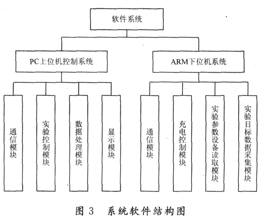

2 系统软件设计
系统的软件结构图如图3所示。
2.1 PC机控制程序
(1)通过自定义协议和无线数传模块,对下位机发出各种命令控制实验的进行。
(2)对实时的实验条件数据进行相关处理和显示,以实现对实验运行情况实时监控。
(3)根据实验者要求,定义实验触发条件和方式,并在条件到达时发出警报。
(4)对实验目标数据进行采集和保存,待下一步实验分析使用。
2.2 下位机系统程序
下位机程序包括FPGA模块子程序和ARM主体控制程序。
FPGA模块程序又包括对ARM读写指令的译码,对A/D的驱动来采集实验目标数据,对SDRAM驱动以保存实验数据,对中断信号和DMA信号的支持,对串口的设备切换支持。
ARM主体程序包括操作系统和应用程序:为了最大程度利用系统硬件资源,并且保证实时性,在ARM上移植了Linux多任务实时操作系统,内核版本为2.6,完美支持多线程以并行完成实验中的多个控制任务,并且通过修改启动参数以实现控制程序的自动运行;为了方便系统开发调试,该系统移植了基于LinuxUSB Gadget的USB从设备驱动,实现了把ARM连接的FLASH当成海量存储设备进行读写,大大提高了开发过程中烧写FLASH的速度,提高了开发效率,并对于地面进行试验性实验的大数据量高速读写提供了支持;设计并实现了用来支持FPGA,A/D设备、相关继电器、触发设备、输出电压控制设备的驱动;并实现了主体应用程序以完成各主要任务。
驱动模块实现中,均采用字符设备方法,对于FPGA的驱动通过IOCTL方法以实现对多端口变长字节数的读写;对A/D设备则通过对连接的GPIO端口(时钟信号和数据引脚)完全按照设备时序进行操作,考虑到实验中特定电压变化并不会骤变,为了数据准确采取多次读取求均值的方法进行;对输出电压控制设备则对内核实现的s3c2410_gpio_set函数进行参考,实现一次调用对多个GPIO端口进行设置,以保证输出电压的精确跳变和控制。
主体应用程序主要包括初始化模块、通信模块、充电控制模块、实验参数设备数据读取模块(GPS等)、实验目标数据采集模块。下面是几个主要模块的实现过程。
(1)通信模块
由于采用基于串口的无线数传与PC机进行通信,项目中采用自定义协议方式,定义了相关的命令字、数据字、参数字的数据格式以及纠错算法和握手协议,对PC机发送的命令进行解析和响应,并启动调用其他实验控制模块,最后将实验所需的数据实时传回地面。
(2)实验参数设备数据读取模块
在初始化模块中把各实验参数设备配置为PUSH模式,以项目中采用的GPS接收机为例,可以配置成以5 Hz的速率定时发送符合NMEA协议的GPGGA等数据的模式,每隔一定时间切换串口至GPS接收机读取数据,按照NMEA协议对试验中所需的数据进行解析处理,并保存至指定缓冲区以让通信模块实时发送回地面,其他设备类似操作。
(3)实验目标数据采集模块
在接收到触发命令后,启动FPGA进行采样,通过轮询或中断方式判断FPGA已经采集完毕后,将实验目标数据读至指定缓冲区,进行相关处理后传回地面,为了保证数据准确,可采用重复发方法或较好的纠错方法。
初始化模块主要完成上电后对各实验设备进行初始化,读取PC发送的参数进行设置,其他实验控制模块按照实验规程完成。
