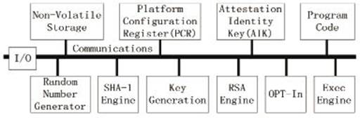

可信计算的核心是TPM,它是一种安全加密芯片,提供了一种基于硬件的方法来管理用户权限、网络访问、数据保护等。TPM芯片用来存储数字密钥、认证和密码,有了TPM不管是虚拟的还是物理的攻击都将变得更加困难。如图1所示,TPM芯片主要由以下几部分组成:I/O组件、非易失性存储、身份密钥、程序代码、随机数产生器、Sha-1算法引擎、RSA密钥产生、RSA引擎、Opt-In选择组件、执行引擎。
图1 TPM芯片结构

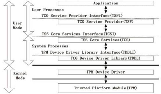

由图2可知,TSS的运行模式分为两种:用户模式和内核模式。用户模式下,通常根据用户的要求来加载和执行用户应用程序和服务,有时候这些用户应用程序和服务也可以作为启动服务被载入。在内核模式下,通常运行设备驱动和操作系统的核心组件。
图2 TSS体系结构
TSS由三个逻辑组件构成:TCG设备驱动程序库(TCG Device Driver Library,TDDL)、TSS核心服务(TSS Core Services,TCS)、TCG服务提供者(TCG Service Provider,TSP)。
TDDL提供了一个与TPM设备驱动程序进行交互的API的库,用来打开和关闭TPM设备驱动程序(TPM Device Driver)、发送和接收数据块、查询设备驱动程序的属性、取消已经提交的TPM命令。TCS层主要用来管理TPM的资源,提供了一个TPM命令数据块产生器和一个全局的密钥存储设备。TSP层通过共享对象或动态链接库直接被应用程序调用。
TSS的工作流程如下:应用程序的命令参数通过接口TSPl发送到TSP,TSP通过处理后传送给TCS,TCS将接收到的请求转化为TPM能够识别的字节流,通过TDDL和TDD传给TPM,然后反向经TDDL、TDD、TCS、TSP传回应用程序。

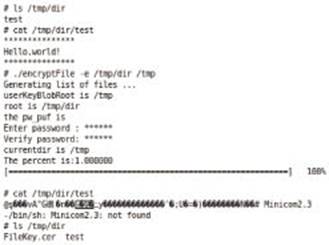

交叉编译后生成命令encryptFile。如果要加密的文件为/tmp/dir/test,前面创建的密钥所在的目录为/tmp,则编译后执行命令时的格式为encryptFile -e /tmp/dir /tmp。
加密之前,/tmp/dir目录下只有test一个文件,使用cat命令查看该文件的内容为:Hello,world!执行加密命令之后,使用cat命令再次查看该文件的内容,看到的是乱码,而不是原始内容,可见加密成功。加密后在test文件所在的目录下会生成一个FileKey.cer文件。如图6所示:
图6 文件加密

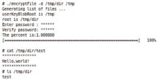

解密文件和加密文件使用的是同一个命令,但后缀参数不同,格式为encryptFile –d /tmp/dir /tmp。执行解密操作后,使用cat命令查看加密的文件test,则可以看到原始的内容,说明解密成功。此时,test文件所在的目录下加密时生成的FileKey.cer文件消失。如图7所示:
图7 文件解密
