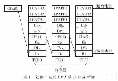

如果传输的数据不在一段连续的内存区,而是在多段数据块中,可以利用链式DMA。链式DMA可以在当前DMA操作结束后自动重新配置当前通道并开始新的DMA,所有这些操作都不需要内核的干预。在链式DMA过程中,用户只要对DMA参数配置一次,就可以方便地完成多块数据的DMA传输。
链式DMA是通过CPx寄存器实现的。对于ADSP2116X来说,CPx是一个19位的寄存器。寄存器中低18位表示相对于基地址0x40000的偏移量,用户在这个地址的内部存储器中存放下一次DMA的参数,这些参数叫做TCB(Transfer Control Blocks)。CPx中的第19位是控制当前链式DMA完成后是否产生中断的PCI位。如果把全局地址赋给CPx,则PCI位一定为1,表明一定会产生中断。
用户只需要在内存区填写多个TCB的表格,用其中的CPx字段将每个表格串起来并将第一个表格的结束地址放入CPx寄存器,就可以启动链式DMA。要终止一个链式DMA,只需要把最后一个TCB中的CPx字段填0即可。TCB结构如图1所示。
下面是建立一个链式DMA的顺序:
  (1)在片内存储器中建立需要的TCB数据块;
(2)设置DMA参数寄存器,使能相应的LxDEN和LxCHEN;
(3)将第一个TCB的最后一个地址的偏移量写入CPx寄存器中,即启动了链式DMA。
