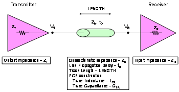

当您在您的系统中处理传输线路匹配问题时,您需要了解集成电路和PCB线路的电阻抗和特性。图 1 显示了一条单端传输线路的结构图。
图 1 连接发射器、传输线路和接收器组件的单端传输线路
就传输线路而言,我们可以从 IC IBIS 模型提取IC的发射器输出阻抗 (ZT, Ω)和接收器输入阻抗(ZR, Ω)。许多时候,IC 厂商产品说明书中并没有说明这些集成电路 (IC) 规范,但是您可以通过IBIS模型获得所有这些值。

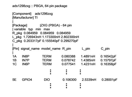

用于信号完整性评估的发射器规格为输出阻抗 (ZT)。确定输出阻抗时,IBIS 模型中的 [Pin] 区提供每个引脚的电阻、电感和电容寄生值。之后,您可以将封装电容与各个缓冲器的电容值(C_comp)放在一起,以便于更清楚地了解。
正如 [Pin] 关键字上面的 [Component]、[Manufacturer] 和 [Package] 描述的那样,[Pin] 关键字与具体的封装有关。您会在[Pin]关键字表中找到封装电容和电感,因为它与引脚有关。例如,在ads129x.ibs模型中(《参考文献 2》),图 2 表明了在哪里可以找到引脚 5E(PBGA,64 引脚封装)信号 GPIO4 的 L_pin 值和 C_pin 值。
图 2 包括 C_pin 值在内的 ads1296zxg 封装的封装列表
该信号和封装的 L_pin(引脚电感)和 C_pin(引脚电容)分别为 1.489 Nh 和 0.28001 pF。

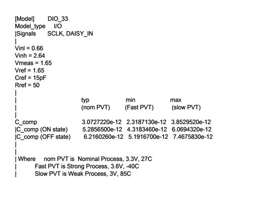

第二个重要的电容值是 [Model] 关键字下面的 C_comp 值。正如您在 IBIS 模型中找到正确的模型一样,您也会找到一份 C_comp 值的列表。图 3 显示了 DIO_33模型中 C_comp 的一个例子(《参考文献 2》)。
图 3 ads129x.ibs 中,其为 Model DIO_33 及其相关 C_comp 值的列表。
在图 3 的声明中,“|”符号表示一段注释。该声明中的有效 C_comp(《参考文献 3》)列表为:
| typ min max
| (nom PVT) (Fast PVT) (slow PVT)
C_comp 3.0727220e-12        2.3187130e-12        3.8529520e-12
通过该列表,PCB 设计人员可以在三个值之中做出选择。在 PCB 传输线路设计阶段,3.072722 Pf 的典型值是正确的选择。
