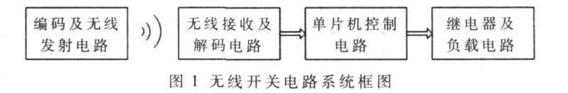

  电路的系统框图如图1 所示。
无线开关电路系统框图

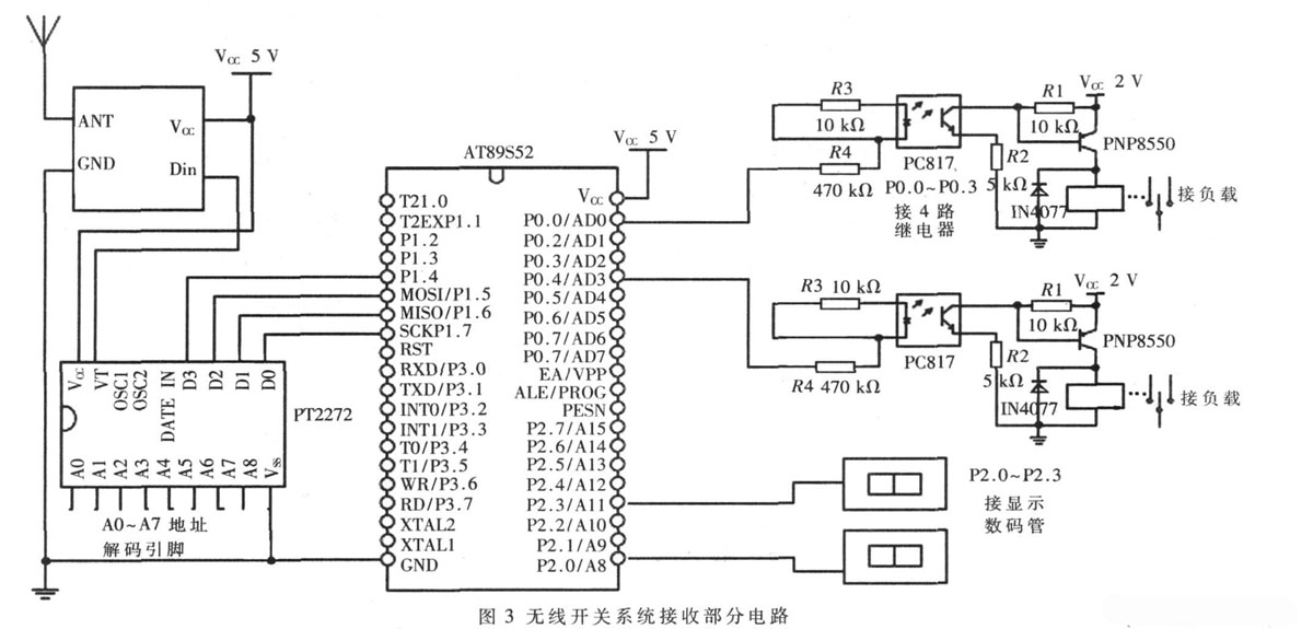

(2) 无线接收系统电路: 接收系统电路主要由接收模块( 包括射频模块、芯片PT2272 及外围电路) 、继电器电路和负载电路组成, 如图3 所示。PT2272 的1~8 脚是解码地址端, 每个地址端可以设定“ 高电平” ( 该脚接5 V) 、“ 低电平” ( 该脚接地) 、“ 悬空” 三种状态, 该解码地址的设定与PT2272 的地址编码相对应。当射频模块接收到由发射电路发出的信号后,PT2272 进行地址码比较核对( 解码), 若地址码核对正确, 则发射模块TE 脚( 编码启动端用于多数据的编码发射, 低电平有效) 发出的信号经接射频模块由Din 脚(14 引脚) 进入PT2272 , 同时数据经PT2272 的数据输出脚D0~D3 (10~13 脚) 进入单片机; 反之PT2272 的数据输出脚则无任何动作。当信号进入单片机后, 单片机对其进行分析并作出相应的控制。如果接收到的第一路信号为高电平, 单片机控制的数码显示管会显示“11” ( 第一个“1” 表示第一路信号,第二个“1” 表示该信号为高电平) , 同时单片机向继电器电路发出高电平, 继电器吸合, 负载电路工作; 当第二次接收到高电平, 通过单片机将对应的端口电平置零;当第三次接收到高电平时再次置1, 如此循环; 当数码管的显示为“1 1” 时( 第一个1 表示第一路信号, 第二1 表示该信号为低电平) , 此时单片机向继电器电路发出低电平, 继电器断开, 负载停止工作。利用继电器和数码管可以实现灵活控制并清晰地显示。
