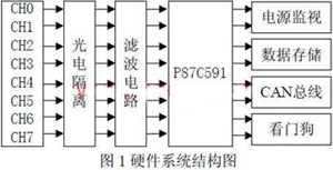

采集板的具体结构如图1所示。主要以单片机P87C591为核心,设计对8路电表进行数据采集,并可以将数据存入SEEROM中,另外带有掉电保护及通信接口等模块。
采集模块配有电源断电监视、数据保护功能,当监测到掉电情况时,及时在掉电前进行数据备份,防止突发断电导致数据丢失。

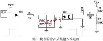

根据系统的设计要求,每个采集模块完成8个电表的采集任务,需要占用单片机的8个I/O接口。单个经过光电隔离的脉冲数据采集电路如图2所示。
图中D0为VCC保护二极管,R0为限流电阻,来保护光耦中的发光二极管。C10和R10组成RC低通滤波器,D10为钳位二极管,处理尖峰类的干扰信号。R4和R5为分压电阻。R3为上拉电阻,起限流作用。
电表输出的脉冲信号采用的是5V直流电。经滤波后,进入光耦,然后电阻分压到4V的电平信号进入单片机。通过单片机P87C591的P2口来对脉冲信号进行采集,在图2中还可以看到由于是上接上拉电阻,所以使得光耦输出脉冲波形与电表输出脉冲波形刚好反向。

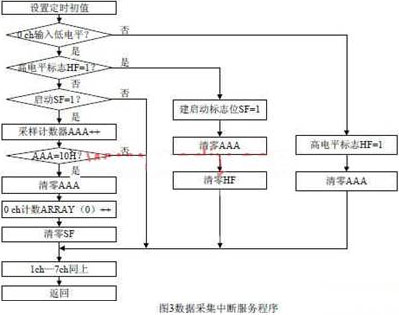

脉冲采集的软件设计主要处理脉冲的准确采样,对当前时段的数据做累计处理。并且软件设计中包括了重复检测及防抖动的抗干扰设计。软件流程图如图3。

从图2中可以看到,硬件设计中主要采取了光电隔离技术、低通滤波技术。光电耦合器的输入阻抗小,只有电流信号才能驱动发光管,因此,可以隔离来自市电系统的感应电压及其过电压。图2中RC低通滤波器,滤掉高频信号的干扰。因为电容的电压非突变性,结合稳压二极管,可以将电压钳于一个比较稳定的值,可以抑制尖峰类的干扰,可以吸收对来自空间电磁辐射对系统输入的干扰,也确保进入单片机的信号脉冲有完好的波形。

对输入的脉冲进行捕捉、采集是抄表系统重要计量环节,模块除了在硬件上采取了相应的隔离和滤波措施,在软件设计上也采取了重复检测和防抖动的措施,提高脉冲捕捉的准确、可靠。

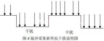

数据采集在中断程序中进行,设定定时中断周期为2ms,在中断服务程序中判别8路电表电平的状态。对于每一路输入信号,在收到高电平后,如连续采样10次均为低电平,则认为是一个有效的低电平,这时记录该路信号的累加器加1。如在中间出现一个干扰信号,不予计数,用这种方法可以有效干扰的抑制抖动类的干扰。如图4所示。

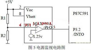

掉电保护分为电源监视模块和数据存储模块。为了实现对掉电的过程控制,系统必须有监视电源变化的能力。在本系统中采用芯片MAX690A,做电源低电压检测。具体如图5所示。
MAX690A内部有一个独立的掉电比较器。当PFI低于1.25V时,R1/PFO输出低电平,通过外部中断INT0产生电源掉电中断。
合理选择R1和R2的值,使得+5V电压跌落到某个电压值(一般大于4.5V),PFI输入电压低于1.25V,则/PFO输出低电平,产生中断。在系统中,当电源电压Vcc<4.65V时,/PFO输出低电平,引起掉电中断,处理完保护数据后,等待掉电。
