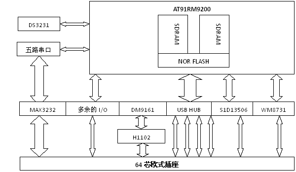

  此系统的硬件平台如图1所示,它是以AT91RM9200芯片构建的Multibus-CPU开发板。MultiBus-CPU系统是基于AT91RM9200微控制器的智能化多总线测控系统,该系统可以建立基于Modbus-RTU总线协议的总线通信,使系统设备可以无缝地接入到基于Modbus-RTU模式的总线系统,以及可靠、实时并准确地完成工业现场的数据采集和信号输出等功能。系统支持Modbus-RTU协议,同时,系统还支持多种总线通信,包括RS485总线,工业以太网(UDP协议),串口RS232通信接口和USB通信接口。
图1:CPU模块原理图。

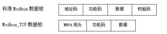

  Modbus TCP协议是在标准Modbus协议的基础上进一步发展而来的。它是将Modbus协议嵌入到底层TCP/IP协议中构成的,这样就在TCP/IP的以太网上实现了客户机-服务器架构的Modbus报文通信。二者的数据帧结构如图2所示。
图2:标准Modbus与Modbus_TCP数据帧结构对比。
  分析Modbus TCP协议和RTU协议,可以非常清楚地看出两者的主要区别。与Modbus RTU协议相比,Modbus TCP数据帧里已不再有CRC校验,而这部分校验的任务是由TCP/IP协议和以太网的链路层来完成的。另外,Modbus TCP较标准的Modbus协议还加入了一个MBAP报文头,由它来解释说明Modbus的参数和功能。其他部分两者可以互相通用。如果TCP协议转换为RTU协议,那么,只需要把TCP协议MBAP头中的“单元标识域”和后续字节组成一帧,再加上此帧的CRC校验就可以组成RTU协议,而在串行链路上进行发送。如果是RTU协议转换到TCP协议的话,那么要根据实际情况组建一个MBAP头。

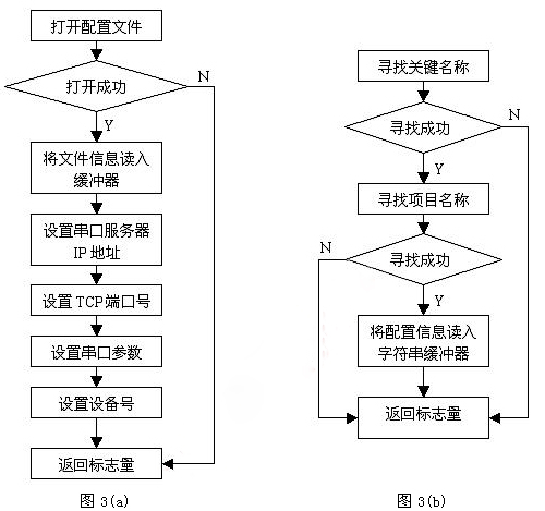

  我们设计了一个Configinfo.txt文件,当我们需要向一个设备传递信息时,需要首先从文件中读取配置信息,对相应的串口及工控板的网络进行配置,然后再进行相应的操作。这时,我们在其中用到了两个自定义函数:GetConfigValue和GetCFGValue.其中GetConfigValue的功能是将Configinfo.txt中的信息配置给串口服务器,它调用GetCFGValue函数,在Configinfo.txt中寻找相应的配置信息项,并截取相应的配置信息。它们的程序框图如图3(a)和3(b)所示。
图3:GetConfigValue函数程序流程图(a)和GetCFGValue函数程序流程图(b)。

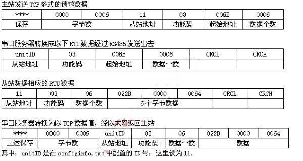

  这一步是串口服务器设计的关键,其转换重点在于CRC校验和MBPA报头的变换。在这里,定义mod2tcp函数来完成Modbus RTU到TCP格式的转换,定义tcp2mod函数来完成Modbus TCP到RTU格式的数据转换。例如,来自Modbus主站的TCP协议请求,经串口服务器转换成Modbus RTU格式,经485口发送给从站,并将从站相应数据经485接口送入串口服务器,转换成Modbus TCP格式信息返回主站(图4)。
图4:Modbus TCP/RTU相互转换示例。

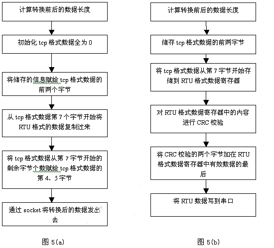

  程序流程如图5(a)和5(b)所示。
图5:Modbus RTU 到TCP格式数据转换程序流程(a)和Modbus TCP 到RTU格式数据转换程序流程(b)。
  由此可见,TCP格式字节数=RTU格式字节数-2+6,获取的可用数据均相同,因此其程序实现就不再是难题了。

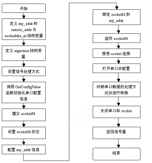

  此部分介绍整个程序的main()函数,它会调用前文介绍的函数来实现串口服务器功能,故其头文件中要包含前文所述的各函数文件。程序流程如图6所示。
  main()函数应用Linux C函数编程,其中应尤其注意socket的应用,socket要先建立再bind();在信号量中的参数要配置正确;进程的管理方面,要注意进程退出时先退出子进程,在所有进程都完成之后再关闭socket.
图6:串口服务器main()函数程序流程图。
