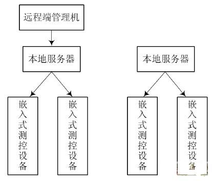

  基于Web方式的嵌入式远程测控系统的基本架构如图1所示。该远程测控系统主要由嵌入式测控单元、本地服务器与远端管理主机这三部分组成。
图1 远程测控系统基本构架
  位于最底层的嵌入式测控单元主要分布在各个测控节点上,由中央处理器、传感器、执行器、网络接口、GPS模块、GPRS模块等组成,负责采集现场的环境参数,并将各参数与设定值比较,若超出规定范围,则会利用报警器报警,并让各执行器工作,以获得正常参数范围,且将测试数据通过订制协议传送到本地服务器,从而到达远端管理器显示。GPS模块可清楚定位发生故障的设备,GPRS模块作为无线收发模块可在有线网络出现故障时实现高质量的数据传送,为把嵌入式系统应用到远程测控系统中提供了非常现实可行的意义。
  位于中间作为桥梁的是本地服务器,主要接收各测控单元上传的监测参数,并保存到数据库中,定时查询与分析测控单元的状态,如果发现它出现错误,则立即短信通知用户。同时,服务器也需定时将数据库中的数据及时反馈给远端管理器,使用户在第一时间监测到各测控设备的情况,并实现管理器对各测控单元的操作。
  最顶层则是远端管理器,它可以系统地对各测控单元进行分析、查询和管理,可以接收测控服务器上传的各种信息,也能发出命令对底层的单元进行控制与处理,且可根据IP地址直接控制某一特定的测控单元,对各设备进行统一管理。当有线网络出现故障时,还可以通过GPRS进行无线连接操作,从而使得用户任何时候都能对其进行控制。
  该系统通过前端传感器模块和信息接收模块收集各节点的参数,送入嵌入式系统进行处理和存储,并定时将监测信息传送到测控服务器,通过服务器反映到管理机上,从而实现对各测控设备的控制。该远程测控系统实现了将小设备挂到Internet上,可以及时地监测每一设备的运行情况。对监控系统来说,网络监控方式灵活,系统施工和维护造价相对低廉,可保存的数据量更大,数据存储方式更多,系统集成度更高。以网络为基础的远程监控突破了时间、地域的限制,只要在有网络存在的地方,用户在授权的情况下,就可以不受限制地随时按需监控,实现即插即用。

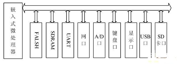

  嵌入式测控单元相当于传感网的各个节点,主要负责信息的采集,并将其他如光信号、化学信号转化为电信号,并送给微控制器,对其进行处理。该测控设备是由嵌入式技术研发的具有智能检测与控制的系统,它以中央微处理器为核心,配以SDRAM、NANDFLASH、网络接口RJ-45、4线触摸屏接口、串行接口、LCD、USB口、SD卡存储接口与A/D和D/A转换器。使用UART1和UART2通过SP3243ECA芯片将TTL电平转化为RS232电平,可实现GPS和GPRS通信。该系统硬件框图如图2所示。
图2 嵌入式系统硬件框图
    软件系统则主要考虑启动程序、各种驱动程序、操作系统与应用程序。Linux操作系统开放源代码,可以裁剪内核,并且已经在Motorola,NEC,ARM等多种硬件平台上稳定、高效运行,具有强大的网络功能和卓越的文件系统支持功能等优点。故选择Linux操作系统,并根据具体应用,经裁剪和交叉编译后,形成ARM可执行文件,借助串行口和网络口下载到FLASH之中。测控单元的应用程序主要包括数据采集模块、液晶显示模块、键盘控制模块、网络服务模块、通信服务模块与控制执行模块等。为了构建更好的人机界面,将QT/Embedded图形用户界面支持系统移植到Linux中,并开发相应的图形用户界面。

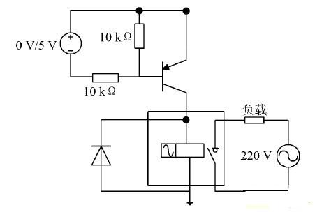

  用电器的远程控制开关是通过一个控制电路实现的,其电路图如图3所示。
图3 远程控制开关控制电路
  微控制器的输出信号经晶体管驱动后作为继电器的输入信号。当微控制器的输出为低电平时晶体管饱和,驱动继电器通电吸合,负载通电;当微控制器输出为高电平时,晶体管截止,继电器断电释放,负载断电。因此通过远端管理机可以控制用电器的开关。
