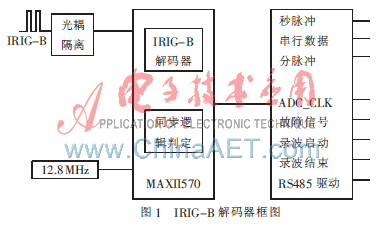

采用MAXII570实现分布式录波系统的IRIG-B(DC)解码器的框图如图1所示。在变电站中由主时钟或扩展钟送出的IRIG-B码到达故障录波装置后,经过MAXII570解码后产生秒脉冲、串行时标等TTL信号。由于TTL传输距离比较短,很容易受到干扰,所以将其转换为RS485电平后发送给各子单元。这样不仅可以做到长距离传输,而且可以大大提高抗干扰性能。在实际的应用环境中,若主时钟系统送过来的IRIG-B码源为本身就为RS485信号,则在该系统中同样可以工作,只需调整光耦前端的限流电阻大小即可实现解码。
为提高系统同步时钟的精度和稳定性,设计时采用一片12.8 MHz的温度补偿晶振的输出作为主振频率。温度补偿晶振的精度为0.5 ppm,经过分频后可以产生稳定可靠的12.8 kHz作为模数转换的工作频率。
故障信号为各子单元发送过来的信号,作为系统的同步判据。当系统收到故障信号后,发出录波启动信号,通知各子单元启动录波,经过一段时间后(该时间可以由整定值设定),发出录波结束信号,完成本次录波工作。当出现连续故障时,只要对应的子单元发出故障信号即可,其余的同步工作由本系统完成。
