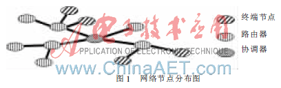

ZigBee协议是基于IEEE802.15.4标准的低功耗、低速率、低复杂度的双向通信技术。它可工作在国际上免授权的2.4 GHz,具有250 Kb/s的最高数据传输速率和10~75 m的可靠传输距离。ZigBee支持星型、树型、对等和混合型网络拓扑结构,网络中的从设备高达254个。根据如图1所示的节点在网络分布的特点,节点在网络中可实现多条数据链路通信,以选择最佳的路径进行传输,提高了网络通信的可靠性。

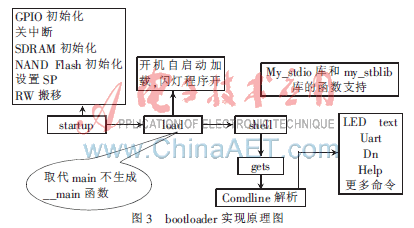

Bootloader是操作系统内核运行之前运行的一小段程序,它为加载内核提供合适的硬件环境。Bootloader分成Stage1和Stage2两个阶段,具体实现框图如图3所示。
Stage1:主要由汇编实现,包括GPIO驱动、使开发板上电LED闪烁、关闭所有中断、设置系统时钟、关闭看门狗、SDRAM初始化、实现相应驱动(提供更大的执行空间)、NAND Flash初始化(驱动开发板上唯一的固态存储掉电不消失设备)以及设置SP栈指针为Stage2中的C语言代码执行做好准备。
Stage2:实现加电自搬移过程、串口调试信息、函数库、shell命令等扩展功能。
