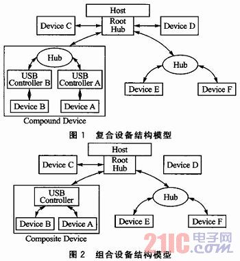

多功能USB设备通常是通过单个或多个USB控制器连接不同类型的设备来实现的。而在一个USB接口上实现多个设备有两种方法:一种是复合设备(Compound Device),一种是组合设备(Composite Device)。图1和图2分别给出了复合设备和组合设备的结构模型。
实际上,USB设备应该被视为不同的功能。多个功能可以被封装在一起形成一个物理设备。所以复合设备其实就是几个设备通过一个USB Hub形成的单一设备,复合设备内的Hub和与Hub相连的各个功能会分配各自的设备地址。组合设备也就是具有多个接口的设备,每个接口代表一个独立的设备,但是组合设备只有一个设备地址。
采用复合设备方法开发多功能USB设备时,其开发过程同开发两种不同类型的USB设备相同,开发难度较低。本文重点介绍组合设备的设计方法,并举例加以实现。

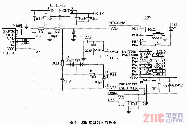

设备采用Holtek公司的8位USB多媒体键盘编码器HT82K95E作为本系统的核心。鼠标、键盘等HID类设备为低速设备,所以该设备要能同时实现鼠标和键盘数据同PC机的双向传输,MCU首先必须具有低速的USB接口,并且支持3个端点(包括端点0)。综合考虑,选用了HT82K95E作为本系统的主控芯片。由于鼠标和键盘均属于低速设备,所以应在USB信号线上加1.5kΩ的上拉电阻。
3.2 MCU部分
USB接口部分原理图如图4所示。MCU的复位电路采用由R1和C1组成的RC积分电路来实现上电复位功能。上电瞬间,由于电容电压不能突变,所以复位引脚为低电平,然后电容开始缓慢充电,复位引脚电位开始升高,最后变为高电平,完成芯片的上电复位。HT82K95E微控制器内部还包含一个低电压复位电路(LVR)用于监视设备的供电电压。如果设备的供电电压下降到0.9VLVR的范围内并且超过1 ms的时间。那么LVR就会自动复位设备。
应当注意的是,对于该设备的复位电路,还应加一个BAT54SW二极管,接法如图4中D1所示。如果不加D1,设备在第一次使用时能够正常复位,但在以后的使用中却无法正常复位,原因是电容中的电荷无法释放掉,而D1可以通过整个电路快速释放掉电容中的电荷。
该组合设备采用HT82K95E USB控制芯片,通过对两个接口的管理,实现了鼠标和键盘的功能。

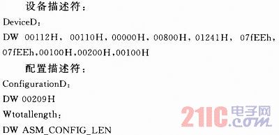

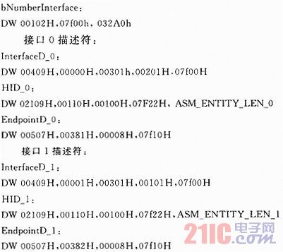

在固件设计中,将描述符存储在ROM的最后1页,当主机请求设备的各种描述符时,通过TABRDL指令将描述符从最后1页取出,并传送给主机,完成设备的枚举过程。该组合设备的描述符在下面给出。
ASM_CONFIG_LEN为配置描述符的大小,其值为配置描述符、接口描述符、HID描述符和端点描述符的大小的总和。ASM_ENTlTY_LEN_0为鼠标报告描述符的大小,ASM_ENTITY_LEN_1为键盘报告描述符的大小。描述符中其他各项的意义在本文中不作详细解释,通过使用周立功公司的USB分析仪USBAnalyser,可分析出该组合设备的枚举过程流程,如图5所示。
