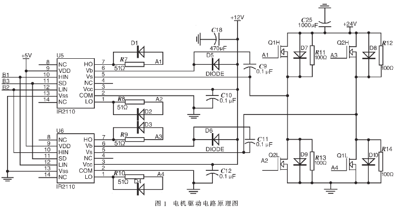

控制器LPC2119主要用来产生2路PWM信号以及处理传感器信息,实现对小车的智能控制。本系统采用IR2110作为H桥电路驱动芯片,用4片STP60NE06搭接H桥电路驱动直流电机,并利用光电编码器检测电机转速;采用16路超声传感器系统作为系统的避碰和简单测距;采用光敏传感器实现机器人对光源的感知和寻找;采用碰撞传感器感知碰撞,使机器人能做出急时处理;采用无线通信芯片PTR2000实现机器人与计算机的无线通信。

IR2110是美国IR(International Rectifier)公司推出的一种双通道、高压、高速的功率器件栅极驱动的单片式集成驱动器。它把驱动高压侧和低压侧MOSFET或IGBT所需的绝大部分功能集成在一个高性能的封装内,外接很少的分立元件即能提供极快的开关速度和极低的功耗。其特点在于:将输入逻辑信号转换成同相位低阻抗输出驱动信号,可驱动同一桥臂上的2路输出,驱动能力强,响应速度快;工作电压较高,可达600V;内设欠压封锁;成本低、易于调试;电路芯片体积小,为DIP14封装。高压侧驱动采用外部自举电容上电,与其他IC驱动电路相比,在设计上大大减少了驱动变压器和电容的数目,降低了产品成本,减小了体积,提高了系统的可靠性。这种适用于驱动功率MOSFET和IGBT的自举式集成电路,在电源变换、电机调速等功率驱动领域中获得了广泛的应用。
LPC2119单片机的PWM功能建立在标准定时器上,它具有32位的定时控制器及预分频控制器、7个匹配控制器,可实现6个单边PWM或3个双边PWM输出,也可以使用这两种类型的混合输出。此系统使用端口PWM0和PWM1输出两路PWM信号,分别控制移动机器人的2个驱动电机。PWM信号经过光电耦合器形成两路相位相差180°的信号加到IR2110的HIN和LIN引脚上,实现对同一桥臂上的两个MOSFET开关的控制,原理如图1所示。
HIN为高电平期间,Q1、Q4导通,在直流电机上加正向工作电压;HIN为低电平期间,LIN端输入高电平,Q2、Q3导通,在直流电机上加反向工作电压。因此电枢上的工作电压是双极性矩形脉冲波形。由于机械惯性的作用,矩形脉冲电压的平均值决定电动机的转向和转速。

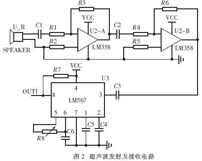

超声波发射及接收子系统如图2所示。1051利用P1.0引脚向外发送40kHz的脉冲信号,此信号作为4-16译码器74HC154的使能信号,引脚P1.1~P1.4作为译码信号,分别对应编号0~15的超声波传感器。此信号经过9013放大后推动换能器产生40kHz的超声波信号。
LM567是一片锁相环电路,其5、6脚外接的电阻和电容决定了内部压控振荡器的中心频率f2,f2≈1/1.1RC。其1、2脚分别通过电容器接地,形成输出滤波网络和环路单级低通滤波网络。2脚所接电容决定锁相环路的捕捉带宽:电容值越大,环路带宽越窄。LM567的工作电压为4.75~9V,工作频率从直流到500kHz,静态工作电流约8mA。
超声子系统基本功能为:当接收器接收到超声波回波时,产生交流小信号,此信号经过LM358组成2级放大电路后,幅值达25mV以上。当LM567的3脚输入幅度≥25mV、频率为40kHz的信号时,8脚由高电平变成低电平,此低电平信号被连接到1051的INT0引脚产生中断信号。1051在超声波发送时启动定时器,在INT0中断时关闭定时器,由此可以得到超声波的传播时间,并计算出障碍物距离。
应用本系统对测量范围为30~400cm的平面物体做了多次测量发现,其最大误差为0.5cm,且重复性好。如果加大超声波发射的驱动电流,接收部分的放大电路再加一级,可以使检测距离增大到600cm。
