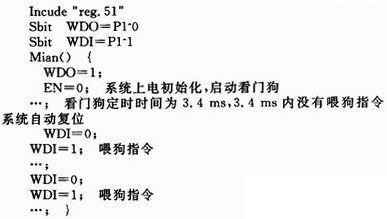

根据STWD100时序原理,当系统上电初始化设置使能信号EN=0,WD0=1启动看门狗,程序在3.4 ms定时周期内喂狗防止系统死机或程序跑飞,如在3.4 ms内系统未检测到喂狗指令,WDO输出低电平系统自动复位,具体程序如下:

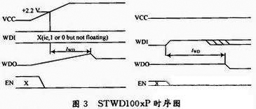

STWD100技术比较成熟,基本不会出现由STWD100自身技术原因和缺陷带来的不稳定,关键是用户掌握好软件看门狗喂狗的时间和时序,喂狗时间过短系统效率不高,喂狗时间过长容易导致系统重启。STWD100xP时序图如图3所示。实验结果证明在几乎不占用CPU资源的情况下,系统加上STWD100硬件看门狗后,系统工作稳定度提高很多几乎没有出现死机和程序跑飞的情况,有效防止了系统干扰提高了系统稳定性和可靠性。
