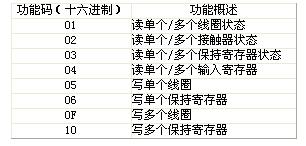

  监控分站的软件流程图如图1所示。初始化包括原系统软硬件初始化和Modbus通讯初始化,通讯初始化在程序中只需要执行一次。初始化完成后,操作者可以通过液晶显示器TP7的整定值显示画面查看通讯参数及电流整定值的正确与否。该Modbus通讯程序实时检测并响应主站请求,一方面向主站上传各被控电机的工况参数,包括运行方式、分合闸状态、电流、电压、故障状态及故障参数等;另一方面该监控分站还支持主站的控制命令,如强制单线圈或多线圈、写单寄存器或多寄存器命令等。该监控分站支持的主站命令如表2所示。

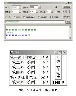

  通过串口调试软件Commix的现场通讯测试,可以确定该分站监控软件是可靠的,它能正确响应表2中的常用主站命令。例如当系统初始化完成时,该监控分站的各回路电流整定值及系统电压值的TP7的显示画面如图2所示,此时利用Commix软件所监测的电流整定值和系统电压值(十六进制显示)与TP7画面的显示值完全一致,如图3所示。该图中的十六进制数0032和0096对应于50A和150A的电流整定值,而047C为系统电压值大小。
以上说明该监控分站的监测功能是正确可靠的,而通过Commix串口调试软件的现场监控功能测试可知,该监控分站的远程监控功能也是实时可靠的。例如利用写多线圈命令(0FH)起动完六台电机后,再停止(0FH)第二、三、四、六台电机,停止这四台电机的监控画面如图4所示,此时该监控分站的TP7显示画面如图5所示。图4中的十六进制数0011的低位字节为11,其二进制形式的低六位对应于六台电机的起动和停止控制位(1:起动或保持运行;0:停止)。图5的显示内容说明该监控分站的监控功能也是实时、准确、可靠的。
