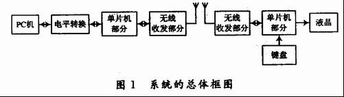

  21 总体框图
  此双工无线通信系统的总体框图如图1所示。由于此系统可实现双工通信,因此它可分为两个通信过程:PC(上位机)通过上位机程序界面发送数据给单片机,并送给液晶屏显示相应的数据;键盘输入数据传给单片机,接着发送给PC机,并在PC机上位机程序界面上显示出来。

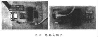

  22 实现电路图
  对应于上述框图的电路实物图如图2所示。其左右两个电路分别对应上述框图中的左右两个部分。总体来说,它包括电平转换电路、单片机处理部分、无线收发部分(CCll00收发器)、液晶显示模块和键盘输入模块五个部分。

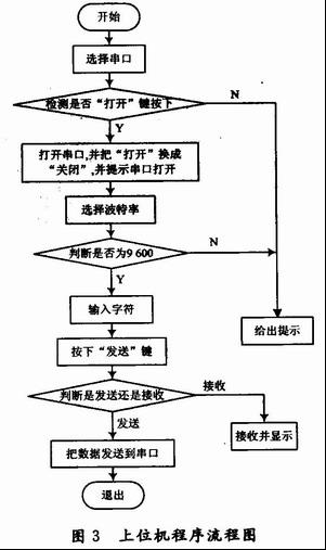

  31 上位机程序
  上位机程序可以用VBVC++等语言来编程,但本方案采用比较方便的C#来编程实现,其流程图如图3所示。

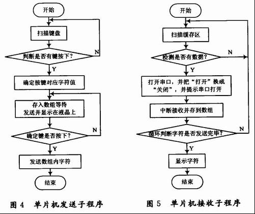

  32 单片机程序
  单片机程序主要包括主程序、单片机发送子程序、单片机接收子程序、液晶显示子程序、键盘输入子程序五部分,均采用C语言进行模块化编程。由于篇幅原因,下面只给出了单片机发送子程序和接收子程序,如图4,图5所示。
