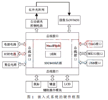

系统硬件设计采用模块化设计原则,把嵌入式系统硬件平台分为微处理器核心模块、手指静脉成像模块、自动调光控制模块和辅助操作模块。其硬件结构如图1所示。
本设计选取S3C6410作为嵌入式微处理器,其上外接DRAM接口、Nand Flash接口以及丰富的总线接口电路。同时S3C6410还集成了电源电路、复位电路、RS232接口电路和USB接口电路等部分。其中,DRAM接口用于连接动态存储器,本设计采用Mobile DDR存储器,用于运行操作系统及存取应用程序。Nand Flash则用于固化嵌入式操作系统Windows CE内核、手指静脉识别软件等,以及储存采集的图像等数据资料。

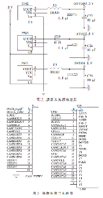

手指静脉成像模块包括红外光源、红外滤光片和图像传感器。本设计选用微型OV9650图像传感器模组,它由30针的CMOS图像传感器和手动微调镜头组成,需要为其提供必须的电源。摄像头电源电路如图2所示。通过S3C6410的摄像头接口从S3C6410获取+5 V电源,分别转换为3路电压值为摄像头电路供电。
本文通过转接板来实现摄像头模组与S3C6410的连接,其接口电路如图3所示。其中,J1用于 S3C6410摄像头接口与转接板的连接,U10则是摄像头模组与转接板的接口。

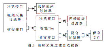

本文采用多媒体DirectShow技术来设计摄像头图像采集应用程序。为了完成对图像数据的处理,创建多个过滤器并连接,数据流从源过滤器经过中间过滤器移动到渲染过滤器,最终提供给用户。在这个过程中完成对数据的读取、解码、将数据输出到相应设备上。本文将视频预览和视频捕捉封装成视频采集过滤器,如图5所示。其中,“智能Tee”是为了调节PCI总线分流数据。

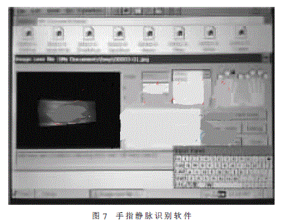

把在PC机开发的应用软件移植到ARM11板,上电开启操作系统运行该软件,开始采集和测试手指静脉图像的效果图如图7所示。
本软件把图像采集、预处理等一系列过程合成到一起进行操作,实现一键完成,使其更加接近产品化。录入用户图像信息时,图像处理达到了每次约0.5 s的速度,令人满意。实验测试中,采集50个手指的静脉图像,每个手指采集4次,一共采集了200幅静脉图像,构成手指静脉数据库。根据本文的方法,来验证算法的匹配识别效果。测试1:1匹配识别,将每个手指的1个样本分别与其他3个样本进行比对完成识别,每次识别过程达到约0.4 s的速度,得到的结果如表1所示,达到了预期的效果。
