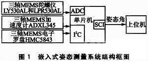

本系统主要由单轴陀螺仪LY530AL、双轴陀螺仪LPR530AL、三轴MEMS加速度计ADXL345、三轴MEMS电子罗盘HMC5843及单片机MC9S08QE8组成。其中X、Y方向的双轴陀螺仪与Z轴方向的单轴陀螺仪组合成三轴陀螺仪,它们的信号由单片机MC9S08QE8的ADC模块进行采集,而加速度信号和电子罗盘信号则通过I2C总线传送到单片机。这9路信号在单片机中首先经过前期的处理,而后由单片机中的姿态计算算法程序获取3个姿态角信息,这3个信息通过单片机MC9S08QE8的串口模块传送到上位机进行演示,嵌入式姿态测量系统结构框图如图1所示。

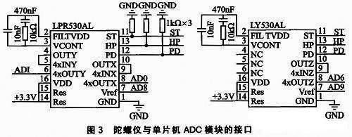

陀螺仪与单片机ADC模块的接口如图3所示。图中ST、HP、PD作为自我测试、能量控制、高通滤波设置3个引脚,它们分别连接到MC9S08 QE8的通用I/O接口上。一般它们都接下拉电阻,默认为正常工作模式,如果需要对相应的工作模式进行改变则须改变对应MC9S08QE8I/O口的电平为高电平。而LY530AL与LPR530AL的输出信号(4xOTUX、4xOTUY、4xOTUZ引脚)与输出参考电压(Vref引脚)分别接MC9S08QE8的ADC模块的相应通道。设计中特别注意的是,LPR530AL有2种输出模式:一种是采用经过内部放大4倍后的输出,另一种是正常的输出。当采用非线性放大输出方式时,应当把LPR530AL的5引脚和9引脚连接GND;如果采用放大输出方式并且外部没有扩展旁路滤波,则应当分别把4和5引脚、9和10引脚短接。图3中,LY530AL工作原理与LPR530AL相似。

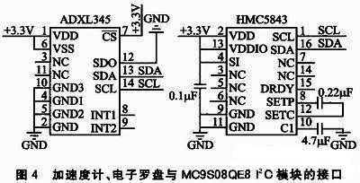

MC9S08QE8内带的高速I2C模块拥有多主机操作、可编程从机地址、中断驱动的逐字节数据发送、支持广播模式和10位寻址等特点,总线在最大负荷下可达到100kbps的速度。系统中,加速度计、电子罗盘芯片与MC9S08QE8 I2C模块的接口如图4所示。图中ADXL345的CS引脚用来控制选择I2C还是SPI通信协议,电平为高表示采用I2C协议,而SDA和SCL引脚分别连接到MC9S08QE8的I2C总线引脚上。电子罗盘HMC5843支持双电压工作,其中引脚VDD表示内核电压,引脚VDDIO表示外部I/O电压,本系统中采用单电压模式,即内核电压与外部I/O电压相同。

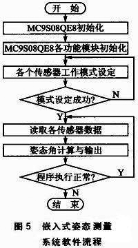

系统的软件设计是整个系统的重要组成部分。依据上述硬件电路的设计原理与功能要求,软件中首先要完成MC9S08QE8的初始化,对各种MEMS传感器的工作模式进行设定;然后获取三轴陀螺仪、加速度计、电子罗盘的实时信号,并根据姿态计算算法计算姿态角,最终把姿态角信息通过串口传送到上位机中进行测试与演示,嵌入式姿态测量系统软件流程如图5所示。

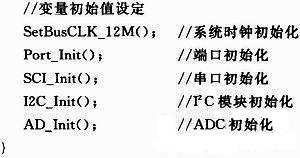

MC9S08QE8的初始化函数主要实现对系统时钟、端口及各个使用的功能模块进行初始化,如ADC模块、SCI模块、I2C模块。初始化函数Sys_init_fun(void)如下:

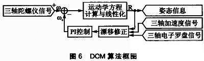

典型的姿态解算方法有方向余弦矩阵求解法、四元数法、旋转矢量法等,本系统采用William Premerlani andPaul Bizard的DCM算法,DCM算法框图如图6所示。三轴陀螺仪的输入信号通过运动学方程计算出方向余弦矩阵,三轴加速度计信号与三轴电子罗盘信号结合PI反馈控制对陀螺仪信号进行修正。

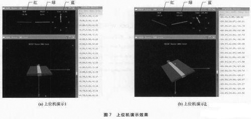

上述计算得到的实时姿态角数据通过串口传送到上位机,上位机中通过编写的python演示程序对下位机姿态测量模块的运动姿态进行跟踪与显示,演示效果如图7所示。每幅图中包含3个部分:第1部分(左上角)中红、绿、蓝3种指针指向分别代表横滚角(roll)、俯仰角(pitch)与航向角(yaw)的大小,第2部分(左下角)显示模块实时运动姿态,第3部分(右边)用于显示姿态角信息。左图为物体静止不动下的演示效果,右图表示在运动过程中物体的姿态运动效果,通过对比与分析2个图及各图对应3部分的效果,可以说明本设计达到了良好的效果,能比较正确地测量物体的姿态信息。
