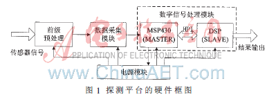

MSP430F149主要负责数据采集,DSP电源管理,以及一些运算量比较小的算法的实现(如系统中的预警检测算法)TMS320VC5509A主要实现运算量较大的目标识别及参数估计算法。双CPU之间通信采用HPI接口,实现主从机之间的无缝连接。具体硬件结构框图如图1所示。
系统的基本工作流程是信号经过模拟预处理之后,在单片机MSP430的控制下,利用其内部的ADC对经调理后的信号进行采样。将采集到的数据做预警检测,当预警发现可疑目标时启动DSP,MSP430将需要分析的数据传输到DSP中,进行高阶谱分析、小波变换等参数估计及特征提取算法,最后把结果传回MSP430,再由单片机控制其他电路工作。

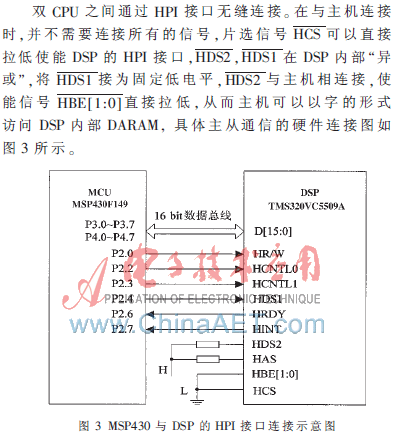

3.1 HPI硬件连接
3.2 HPI软件操作

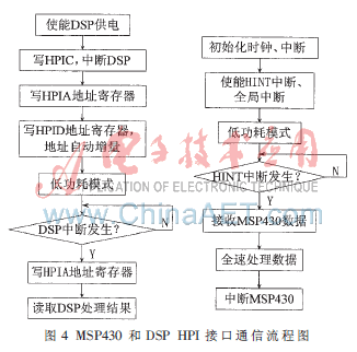

在本文所述系统中,MSP430拥有对DSP的控制权,HPI通信是基于中断方式进行的:主机通过对采集到的信号进行简单算法的目标检测,如发现可疑目标,启动DSP,开始通过HPI接口传输数据。传输结束之后,中断DSP,DSP响应中断,开始进行复杂的特征提取算法检测。处理结束之后,置HINT为高,中断MSP430,DSP停机,掉电,主机继续工作。
从机DSP相当于主机MSP430的一个存储器映射,通过HPI接口,MSP430可以访问C55X系列DSP内部映射地址范围为000060H~003FFFH 的DRAM,HPI不能直接访问其他外设寄存器,如果主机需要从其他外设获取数据时,则必须通过CPU或6个DMA通道中的一个,先将数据搬移到该DRAM中[6]。
HPI接口驱动程序主要由MSP430接口程序和DSP接口程序组成。MSP430和DSP的HPI接口通信流程图如图4所示。

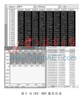

HPI通信是本硬件系统的关键所在,图5中上侧是MSP430集成开发环境IAR中ADC采集1 kHz正弦波的256点数据,采样率为4 096 Hz。图5下侧是DSP中存入DARAM中的数据通过CCS绘制的波形图以及DRAM中地址为0x00060处的数据。通过对比发现,MSP430中的数据经过HPI接口传输到了DSP的SDRAM中,由此可以看出HPI数据传输的正确性。
