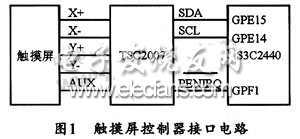

  TSC2007是美国德州仪器(TI)公司推出的新一代4线制触摸屏控制器,它在与触摸屏配合使用时,一旦检测到笔或手指点触摸在屏上,可迅速得到该点的位置信号,从而达到在触摸屏表面上寻址的目的。
TSC2007是典型的逐步逼近式A/D变换器,其结构以电容再分布为基础,包含了取样/保持功能。TSC2007的引脚与TPSC2003的引脚完全兼容,具有片内温度测量、触摸压力测量和预处理三个功能。TSC2007的I2C接口,以标准模式、高速模式和超高速模式进行数据传输与通讯。为了与其他ARM芯片兼容,设计中没有使用S3C2440内置的A/D通道,而是采用了外扩控制器TSC2007的方法,通过I2C总线方式与S3C2440通信。因此,设计中S3C2440的GPE14和GPE15分别作为I2C总线的SCL和SDA线,其触摸屏控制器接口电路如图1所示,图中的SDA和SCL线都是双向的。

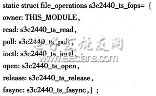

  在Linux系统中,设备驱动程序是一组相关函数的集合,它包括设备服务子程序和中断处理程序。其中的设备服务子程序包含了所有与设备相关的代码,每个设备服务子程序只处理一种设备或者紧密相关的设备,从设备无关的软件中接受抽象的命令并执行它。设备驱动程序利用结构file_operations与文件系统联系起来,设备的各种操作的入口函数放在结构file_operations中,其中包括open()、release()、read()和write()等接口,从而简化了驱动程序的编写工作。这样,应用程序根本不必考虑操作的是设备还是普通文件,可一律视为文件来处理,具有非常清晰统一的I/O接口。其触摸屏的file_operations结构定义如下:
本结构的主要作用是为不同的设备提供一致的接口。如在应用程序中,对不同设备进行读操作都使用read函数,写操作则都使用write函数。因此,编写触摸屏驱动的实际工作并不复杂。

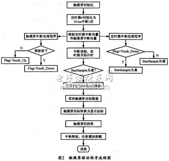

  首先初始化触摸屏控制器,然后初始化脉宽调制计时器(PWM TIMER),可以选择计时器4为时钟,定义10 ms中断1次,以提供触摸屏采样时间基准,即10 ms触摸屏采样1次。而后映射触摸屏中断向量和定时器中断向量到响应程序,触摸屏中断处理程序是判断触摸屏是否被按下了,若触摸屏被按下,则给全局变量Flag_Trouch赋值为Touch_Down,否则赋值为Touch_Up。若计时器中断处理程序判断Flag_Touch被赋值为Touch_Down,则给全局变量StartSample置位,以控制触摸屏采样。然后系统通过S3C2440_get_xy()获得采样值,对得到的触摸屏的数据进行处理。接下来是对触摸屏的校准,最后是中断的释放和注册模块的卸载。其具体的触摸屏驱动工作流程图如图2所示。

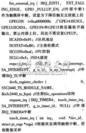

  设备初始化模块的主要功能是:初始化设备、向内核注册设备等。具体实现函数如下:
初始化模块利用内核提供的request_irq函数,将触摸笔的按下与弹起的中断号进行登记,从而将中断号与中断服务函数联系起来;利用devfs_register_chrdev函数,向系统注册一个字符型设备;最后注册定时器中断,用来控制触摸屏的数据采样。

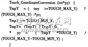

  函数Touch_Coordinate Conversion完成触摸屏采样值转换成显示坐标,其中TOUCH_MAX_Y和TOUCH_MIN_Y是触摸屏X坐标采样值的最大和最小值;X坐标同理。若使用的是320×240的TFT屏,则Y坐标的转换程序如下:
