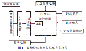

裂缝位移监测仪采用线性位移传感器感知裂缝的位移变化,把裂缝移动的实际位移量转换为电压信号,原始位移电压信号经滤波、放大等调理电路,送入A/D转换器,转换为数字信号,经STM32微控制器采集、处理后通过LCD显示,并将数据存储在本地U盘中。同时通过无线传输模块将数据发送到控制中心,以实现对裂缝位移的远程自动监测。本文设计的裂缝位移监测仪的总体方案如图1所示。

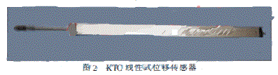

裂缝位移监测仪主要监测的对象是裂缝,其具有缓变性的特点,针对该特征选用如图2所示的KTC系列线性式位移传感器。当被测裂缝发生变化时,带动线性位移传感器拉杆产生位移,通过转换模块传递给滑动式电阻器,滑动式电阻器将位移物理量转变为电信号量,经电缆传输至裂缝位移监测仪主机,即可测出裂缝位移的变化。

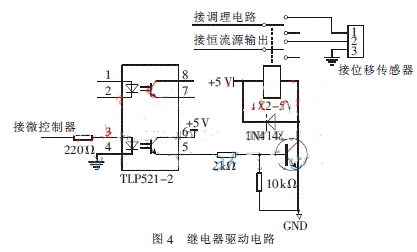

裂缝位移监测仪在设计上能同时监测8通道位移传感器的位移变化,故选用8个松下继电器TX2-5V作为多路开关。继电器驱动电路如图4所示,其中基极和发射极之间的10 kΩ电阻的作用是在没有正向偏置电压的情况下,保证基极的电压为零,以防止三极管受外部的干扰而误导通。光电耦合器TLP521-2是为了实现隔离,防止继电器的开、闭对系统造成干扰。

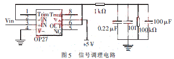

信号调理电路由电压跟随器和一阶无源RC低通滤波电路组成,如图5所示。电压跟随器为整个监测仪系统提供高的输入阻抗,同时也起到电压隔离的作用。裂缝变化的位移信号为缓变的直流信号,因此,选用低通滤波电路滤除传感器位移信号中的高频干扰。为了确保监测仪系统在不连接传感器时的显示清零,在电路中将放电电阻设为100 kΩ。

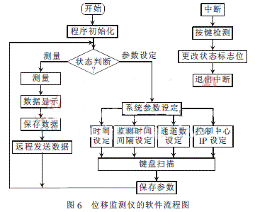

裂缝位移监测仪的软件主要针对STM32F103ZE进行编程,具体实现监测仪的初始化、系统参数的输入、位移信号的数据采集处理,然后将采集到的数据保存在U盘中,同时将采集到的数据通过远程传输模块发送到控制中心。软件主体采用C语言编写,其流程如图6所示。
主程序为循环结构,在主循环结构中根据状态标志位来判断是进行测量还是进行参数设定。在测量分支程序中依次根据参数完成多通道的采集、数据保存、远程发送功能;在系统参数设定分支中,依据状态标志位完成时间设定、监测时间间隔设定、通道数设定和控制中心IP设定功能。状态标志位的更改设计在中断程序中,当有键按下时,主程序挂起,进入按键中断程序;在中断程序中依据引起中断的按键而更改状态标志位,完成状态标志位的更改后退出中断程序,主程序再依据设定的状态标志位实现测量和系统参数设定之间的转换,从而完成位移监测的各项功能。

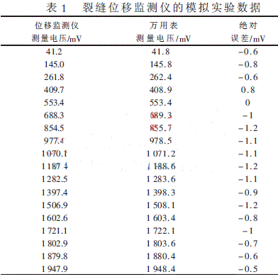

在完成裂缝位移监测仪的硬件焊接、软件编写工作后,进行了裂缝位移监测仪的室内模拟实验。实验时,将裂缝位移传感器连接在监测仪的通道1上,然后模拟裂缝位移的变化,不断拉动位移传感器的拉杆,同时用万用表和裂缝位移监测仪测量传感器的输出电压。实验测试数据如表1所示。
从表1的实验数据中可以看出,自行研制的裂缝位移监测仪同万用表测量的数据非常接近,绝对误差最大只有1.2 mV,可以满足实际裂缝位移监测的需求。
