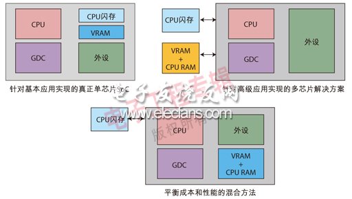

  一些应用对成本高度敏感,例如汽车工业,对这些应用来说,最低的材料成本是首要考虑之一。从基础到中端应用,设计人员可以采用图形控制器SoC这种单芯片方案来满足成本要求。这些GDC可通过CAN总线与其它汽车系统通信,并可进入电源关断模式以节省电池电量。
  但内部显存(VRAM)容量以及诸如总线速度等瓶颈限制了图形功能的水平,并制约了灵活性、像素填充率和最大显示器尺寸。如果性能比成本重要,那么基于多芯片架构的更高端的SoC是上佳选择。这些GDC依靠外部的车用MCU处理CAN通信、电源管理和步进电机控制器等外设。它们没有内置VRAM和闪存程序存储器,但使用高速VRAM接口支持高性能。
  一些应用领域(尤其是汽车)必须要保持与智能手机中常见的高端图形的同步。设计者必须要确保GDC可以生成流畅、清晰的图像,系统要能迅速响应用户输入。因此,GDC不能成为系统的短板,阻碍向最终用户提供他们所期望的用户体验。
  对于基本和中端应用来说,一款真正的单芯片SoC方案可能是合适的。但对高端应用,这种器件可能仍无法提供足够性能,这时就需采用一种具有外部VRAM和闪存的更高端的(多芯片架构)SoC方案。

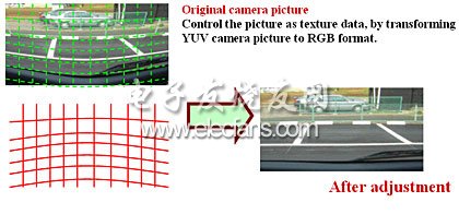

  诸如图像校正和增强等特殊要求也是选择GDC时的考虑因素。相机固有的鱼眼失真会造成图像的变形。如果相机没有内置针对此问题的纠正功能(通常都没有),则GDC需要通过采用图像变形过程来纠正失真。该过程将视频输入映射到一个为取消鱼眼失真特意表征的三维表面。该表面由一个包含一组(X,Y,Z)点的网格生成,如图2所示。
图2:借助图像变形,GDC可调整视频、消除鱼眼失真以提供更好的观看体验。原始相机图片通过将YUV相机图片转换为RGB格式,可将图片作为纹理数据加以控制。

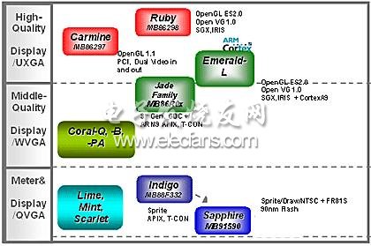

图1:平衡成本和性能的基本GDC选择。
