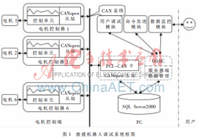

图1所示为救援机器人调试系统框图,包含电机控制器、基于CAN总线的网络构架和PC机上的调试系统。
电机驱动器控制方法采用了三个基本控制环,即位置环、转速环和转矩环,各闭环采用PID算法控制,以便更加精确地控制电机;同时建立了CANopen从站,通过CAN总线将各电机驱动器和PC机上的调试软件之间进行数据交换;PC机则通过PCI-CAN卡实现了CANopen主站,从而方便对电机驱动器上的电机数据进行监测和处理,并发送调试系统所发出的命令;采用NI公司的Labview调试系统上位机的程序编写。

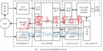

电机控制器用来对救援机器人关节进行精确控制,是系统的关键。控制器采用MC56F8322微控制器作为控制核心,图2为系统框图。
电机控制器采集速度、电流、电压三种参数,各路采用PID闭环对电机进行精确控制。CAN总线部分采用MC56F8322内置MSCAN模块,实现了现场总线控制系统的构架;CAN总线收发器与控制器之间采用高速光电隔离器件6N137实现信号隔离;同时采用隔离型DC-DC变换器实现电源隔离,从而提高了现场抗干扰能力。除了以上主要部分以外,还有CPU监控器、功能选择开关以及LED指示部分。LED分别用于电源指示、CAN接口当前的收发状态指示以及接口的通信故障(如总线关闭)指示。

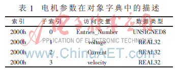

本系统的电机控制器是以非标准设备设计的,根据对象字典结构应定义在制造商特定规范区域2000h~5FFFh之间。如表1所示。

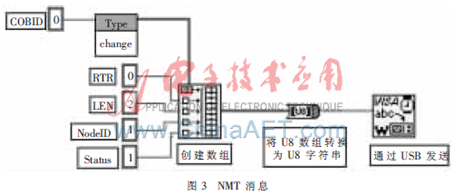

通过NMT消息可以对节点状态进行操作,LabVIEW中的具体实现如图3所示。首先根据NMT消息格式通过数组函数将COB-ID、RTR、LEN、Node-ID及STATUS捆绑为U8数组,由于VISA仅支持U8字符串发送数据,因此需要将U8数组转换为U8字符串。然后调用VISA Write函数实现USB的数据发送。

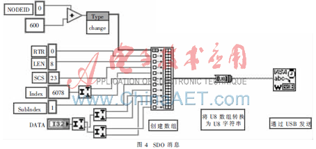

CANopen协议规定SDO消息为8 B长度,第1个字节为命令码,第2、3个字节为索引,第4个字节为子索引,其余字节为消息所携带的数据。与NMT消息处理类似,SDO消息也是先通过数组函数根据SDO的消息格式创建一个U8数组,之后将数组转换为U8字符串,最后通过USB发送。具体实现如图4所示。
在CANopen通信机制中,服务器收到SDO信息后必将应答,所以主站必须处理服务器返回的SDO消息。消息的处理过程为,首先根据COB-ID携带的功能码判断是否为SDO消息,然后判断SDO消息中的命令字字节,根据不同的命令字做出相应的处理。
