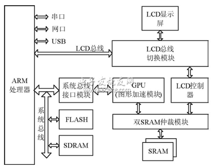

  本文设计的嵌入式图形系统由基于ARM处理器的最小系统、FPGA实现的图形加速、LCD控制器等功能模块,以及常用外设接口电路组成,如图1所示。
图1 系统硬件结构
基于ARM处理器的最小系统是本系统的核心模块,主要由嵌入式处理器、系统内存SDRAM和FLASH存储器组成。SDRAM为处理器运行操作系统和执行应用程序提供内存空间,FLASH用来存放系统引导代码、操作系统内核和应用程序。

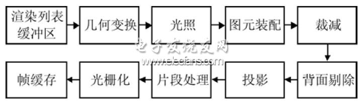

  图形加速模块是使用FPGA实现的嵌入式GPU,是系统能够实现硬件加速的关键部件。它通过内部图形处理流水线处理CPU生成的渲染列表,并最终形成像素数据写入帧缓冲SRAM中供LCD进行显示。该模块在三维图形处理中使用固定功能的图形处理流水线,如图2所示。
图2 图形处理流水线示意图
图形加速模块在一片SRAM中生成完整帧数据后将其控制权交给LCD控制器,并使用另一片SRAM继续下一帧数据的计算。在新的一帧数据完成后便再次与LCD控制器交换控制权。LCD控制器通过SRAM仲裁模块从当前显示的帧缓存中读出帧数据,生成符合LCD显示屏要求的时序,完成三维数据的显示。
  系统中存在两组LCD总线。一组是ARM处理器提供的LCD总线,用来显示嵌入式操作系统的图形用户界面;另一组是进行三维图像显示的LCD控制器的LCD总线。总线切换模块负责两类总线的切换,将合适的LCD总线挂接到LCD屏上进行显示。

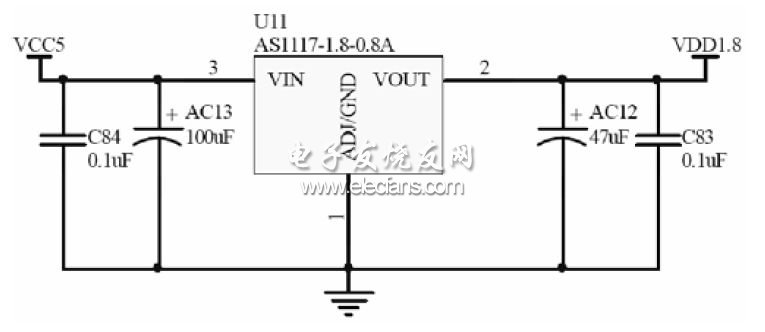

  S3C2410的内核电压为1.8V,外部I/O和存储器电压为3.3V。系统选用低压差稳压器AS1117实现这两种电压的转换,固定输出时只需三个引脚,如图3所示。
图3 1.8V电源电路

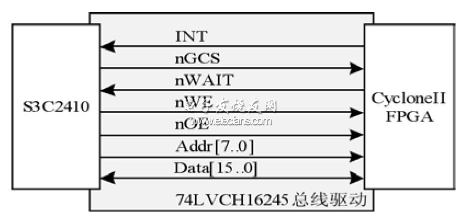

  生成三维图形时,嵌入式微处理器上运行的图形应用程序生成三维图形的渲染列表,并将渲染列表写入到FPGA的渲染列表缓冲区中,等待图形加速模块的处理。ARM与FPGA接口电路既要保证可以完成渲染列表的写操作,又要能够对FPGA中总线接口模块、图形加速模块、LCD控制器等的内部寄存器进行读写操作。接口电路如图4所示。
图4 ARM与FPGA接口电路

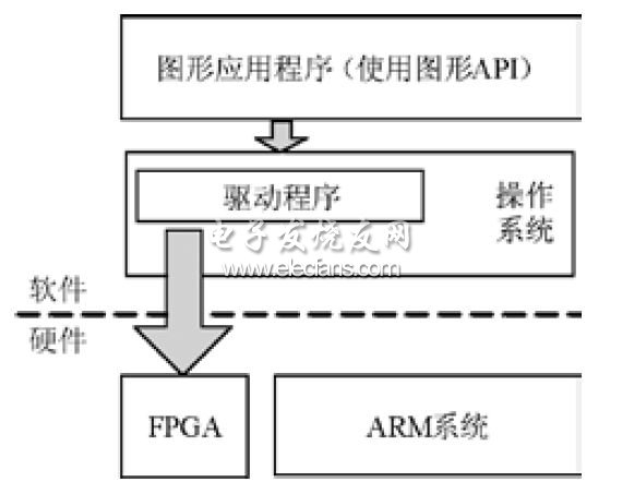

  本文使用FPGA实现整个三维图形处理流水线,由硬件完成三维图形生成和处理。运行在操作系统上的图形应用程序通过调用图形API实现具体应用,而驱动程序将图形API的调用转换成渲染列表,从而将具体的三维图形处理任务交给硬件完成,如图5所示。
图5 系统软件架构
