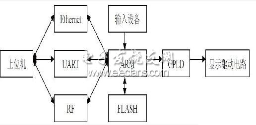

  本文设计的LED大屏幕显示屏控制系统总体框架如图1所示。
图1LED大屏幕控制系统结构图
从图中可以看出,系统主要包括以下4个组成部分:
  1)上位机用户控制平台部分,主要用于对图像数据进行压缩和对显示信息的修改;
  2)基于ARM的屏幕通信接口部分,用于实现与上位机通信,接收上位机部分的图像数据和控制信号;
  3)基于CPLD和ARM的大屏幕主控制器部分,实现图像灰度调制和重构;
  4)大屏幕显示驱动电路部分,是为大屏幕的LED灯管提供驱动恒定的电流。

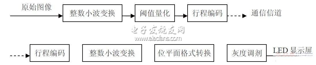

  如图2所示为系统的数据流图。

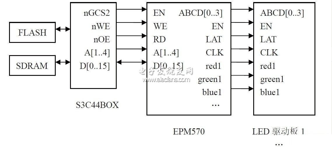

  要在LED大屏幕上显示一幅完整的图形图像,CPLD和ARM必须要协同一致工作,完成显示存储器中图形图像数据的读取、解压,图像显示效果的制作、灰度调制和生成显示屏的驱动逻辑等各个部分的功能。显示控制模块的硬件结构图如图3所示。
图3LED显示屏主控制器电路图
在控制电路中,数据总线将CPLD与ARM之间连接起来,S3C44B0X通过芯片2选通CPLD中的数据缓冲区,所以ARM输出数据的基地址为0x40000000。ARM首先将FLASH中保存的图像数据复制到SDRAM中,经过相关处理后,调用不同的动态显示效果程序将SDRAM中的图像数据循环写入CPLD缓冲区,CPLD生成相应的时序转换,串行输出至LED驱动电路。
