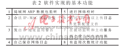

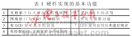

硬件实现的基本功能如表1所示,软件实现的基本功能如表2所示。

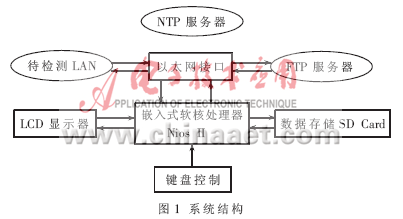

本系统以嵌入式处理器NiosII[4]为核心,设计了显示系统、存储系统、键盘控制系统、网络数据接口。系统框图如图1所示。
为了完成监视和控制功能,还需要利用网络中的网管专用机提供FTP服务器完成日志的备份和配置信息的更新,并利用因特网上的NTP网络时间服务器进行自动校时服务。

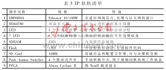

系统硬件在SoPC Builder上设计,采用的IP软核清单如表3所示。

应用软件是建立在操作系统基础上的软件系统,得益于μC/OSII良好的实时多进程的优点,能够同时完成人机交互、数据处理等主要工作。最核心的功能模块是IP冲突检测与处理模块,主要完成对ARP包的解析、判断是否合法、记录日志等工作。另一个模块是包发送模块,它是主动方式运作,能够扫描整个网络,强制更新ARP表,对照合法的IP-MAC地址列表找出盗用者,还可以对盗用IP地址的人发出警告,阻止其上网,还可以探测并记录各主机的开机或关机状态。

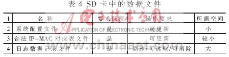

本系统采用SD卡存储数据,在其上建立文件存取时,首先要建立文件系统。表4是三种类型数据文件所需的文件操作、保密要求及其空间占用情况。
Altera公司虽提供了Zip File System,但它在存储介质、存储量以及写入操作方面已经不能满足要求;而SD卡的可拔插性和FAT/FAT32的通用性,使建立在SD卡上的FAT/FAT32并不具有很强的保密性,同时在写入数据到文件之前需要查表,不能满足高速的要求,而且实现文件系统的建立也需要一定的代码量;NTFS虽然具有保密性,但其存取速度同样不能满足要求,实现起来则更为复杂。基于以上原因,本系统在实现了基本的SD卡读取操作后,对SD卡存取空间进行了划分,实现了一个简单、高效同时具有保密性的自定义文件系统。对分区数据的读写操作是通过对SD卡驱动的直接读写操作进行简单封装实现的,同时数据的存储无需查表等额外操作,因此具有高效性。分区数据的记录则是将需要存储的数据放入程序内部的数据结构后写入SD卡来存储的,具有一定的保密性。

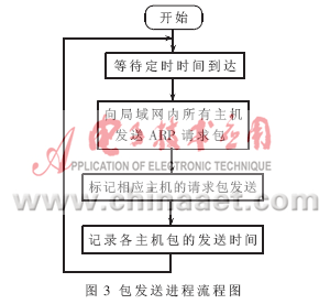

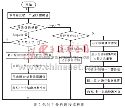

应用软件中最重要的模块是IP冲突检测与处理的实现。IP冲突检测是在捕获ARP包的基础上对ARP包中的源IP和源MAC进行分析,从而判断该数据包的IP地址是否产生了冲突或者是非法的IP地址。其中检测通过包的主分析进程完成,其流程图如图2所示。处理操作通过包发送进程完成,其流程如图3所示。
基于SoPC技术,利用QuartusII开发软件,在以Nios II为核心的嵌入式系统设计平台上进行设计,能灵活、快捷地完成系统设计开发。该设备使用方便、灵活、高效价格低廉,可作手持式临时调试监控,也可长期固定实现网络监视和IP盗用处理,非常适合于中小企业网。
