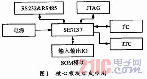

本论文所做的基于瑞萨SH7137的嵌入式控制器的设计,采用了核心模板(System On Module)+底板的设计方式。在设计上考虑在工业控制器的设计中既要保留传统的控制器特点,又要在设计中有所开发自身控制器的特色,为此,我们在设计中采用了核心板模块化的设计思想,底板多功能集成。而且核心模块接口定义统一,可以根据控制MCU的功能做出不同的核心模块,例如8位核心模块、16位控制模块、32位控制模块。本控制器采用瑞萨公司生产的32位单位机,基于SH2核的SH7137单片机作为核心控制芯片,实现32位控制模块。核心模块是整个控制器的核心部分,由以单片机SH7137核心,加上RTC实时电路、PC电路和JTAG调试电路构成一个小系统,通过总线扩展、IO外接等功能模块构成了以单片机为基础的复杂工业控制系统的核心模块。核心模块的组成框图如图1所示。
