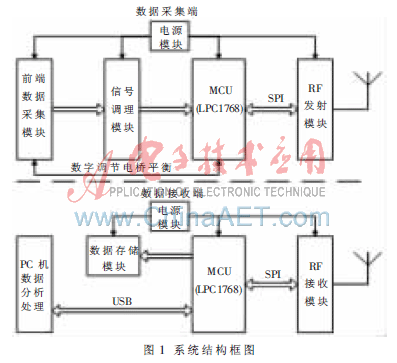

本系统由数据采集端和数据接收端两部分构成。数据采集端以LPC1768微控制器为控制核心,包括前端数据采集电路、信号调理电路(放大和滤波)、RF发射模块和电源电路。数据接收端包括LPC1768微处理器、数据存储电路、RF接收模块和电源电路。系统总体结构如图1所示。
本系统采用无线RF方式传输数据。在数据采集端,首先由前端数据采集电路测得与扭矩成正比的电压信号,经信号调理电路处理后送入LPC1768微控制器进行A/D变换,最后通过RF发射模块将经过MSK调制过后的数字信号通过天线发射出去。在数据接收端,通过LPC1768微控制器的控制,将RF接收模块接收到的数据通过USB接口实时传入PC机进行数据分析,同时将接收数据存入外部存储器。

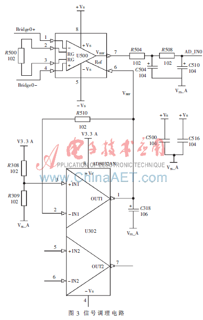

经由桥电路采集输出的信号具有较小的差模信号(几毫伏)和较大的共模信号(几伏),需要放大电路具有很高的共模抑制比、高增益、低噪声和高输入阻抗[2]。本系统采用ADI公司的AD8221仪表放大器来放大桥电路的输出信号。AD8221是一款增益可编程的高性能仪表放大器,低电压失调、低失调漂移、低增益漂移、高增益精度和高共模抑制比特性,使AD8221成为桥式信号调理的绝佳选择。AD8221采用±5 V供电,通过一只外部电阻设置增益(1~1 000),参考电压VREF由双通道Rail-to-Rail放大器AD8032精确提供。图3中电容C318起到旁路电压噪声、提高电路的抗干扰性能作用。通过增益和VERF的调节,可将AD8221的输出电压控制在0~3.3 V之间,满足ADC输入电压范围。图中输出端的电阻R504、R508和电容C504、C510组成RC滤波电路,可滤除高频干扰信号。

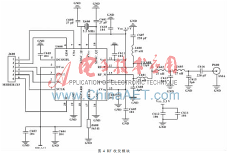

RF电路对电源噪声干扰十分敏感,尤其是高次谐波和电压毛刺,当干扰严重时可导致 RF器件无法正常工作。因此,本系统对RF收发电路单独制版,并用金属罩对其进行电磁屏蔽,同时电源部分加上耦合电路,以保证RF收发模块可靠工作。RF发射和接收模块如图4所示。CC1101与LPC1768之间的通信采用SPI总线接口实现,CSN(片选)、SCLK(串行时钟)、SO(串行输出)、SI(串行输入)分别与LPC1768的P0.6、P0.7、P0.8和P0.9引脚相连。LPC1768作为主机,CC1101作为从机挂接在SPI总线上,LPC1768通过SPI接口对CC1101进行配置和数据交互。另外,GDO0引脚与LPC1768的P0.4引脚相连,用于指示是否已完整地接收或发送了一个数据包,它可作为LPC1768的外部中断源信号。C607、C608、C609、L600和L601组成了一个非平衡变压器,用于在差分信号和单端RF信号之间进行电平转换,C613、C615、C616、L602和L603组成了一个LC滤波器,它与非平衡变压器一起实现与50 Ω的天线相匹。

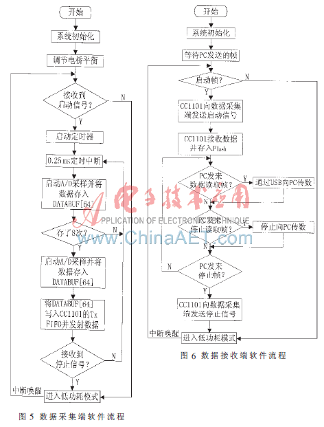

数据采集端软件主要实现扭矩采集,通信时需注意A/D采样速率和CC1101发送速率的匹配。CC1101以包为单位收发数据,当TX FIFO中装满64 bit的数据后,CC1101将自动对数据进行打包并发送,经实验测得本系统CC1101完成一次数据发送需近2 ms的时间,所以要求在2 ms时间内将A/D采集的数据存入CC1101的TX FIFO中,以便实时发送。通过定时器每隔0.25 ms产生一次中断(从而实现4 kHz的采样频率),相关中断服务程序会调用A/D采样函数进行4路通道采样,因为每一路模拟信号被量化为12 bit,所以用2 B存储一路的采样结果,则每2 ms获得64 bit(正好是CC1101的TX FIFO大小)数据送入CC1101的TX FIFO进行发送,从而实现了A/D采样速率和CC1101发送速率的最佳匹配。数据采集端软件流程如图5所示。
3.2数据接收端软件设计
设备与PC机的通信采用自定义的帧传输方式,命令帧通过LPC1768内部USB设备控制器的逻辑端点1进行传输,数据帧通过逻辑端点2进行传输。接收端每隔2 ms接收一次采集端传来的64 B数据并将其存入外部存储器中,如果接收到PC机发送来的数据读取帧,则实时地将数据通过USB接口传入PC机,如果接收到PC机发送来的读取停止帧,则停止向PC传数。数据接收端软件流程如图6所示。

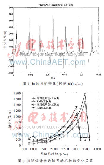

使用本系统对某型汽车发动机的传动轴在不同工况和转速的条件下进行动态监测,测试结果如图7、图8所示。在工况1和工况2中,随着发动机转速增加,输出扭矩增大,分别在3 500 r/m和3 000 r/m时达到最大,随后输出扭矩迅速减小,说明传动轴在转动过程中存在明显的共振现象,需要对其结构进行改善。
本系统成功解决了某型汽车发动机传动轴的扭振测试难题。实际测试结果证明该系统的设计思路和方法是成功的。本系统以关键传动设备为研究对象,其方法、原理和技术可扩展到旋转机械、往复机械等设备的故障预报,具有广阔的应用前景。
