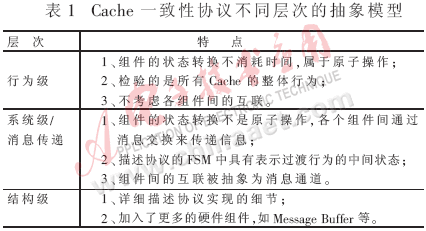

从本质上看Cache一致性协议是由一些过程组成的,这些过程包括Cache与内存控制器之间交换信息以及对处理器事件做出的反应。因此用有限状态机模型来描述Cache一致性协议是一件很自然的事情。Cache一致性协议可以在三种不同的层次上建立验证建模。最高层次是对整个协议行为的抽象,中间层次是在系统/消息传递一级进行抽象,最低层次则是在结构模型一级进行抽象,表1给出了这三个层次的抽象模型的特点[5]。

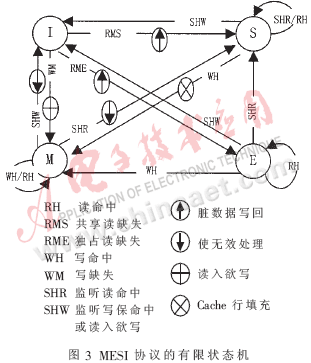

为了重点说明验证方法原理,减少具体验证过程的复杂性,本文所用的验证分析模型由两个相同的处理器组成,每个处理器有一个Cache;每个Cache有一个Cache行,应用MESI一致性协议。Cache的有限状态机具有四个状态[6]:M:修改状态,E:独占状态,S:共享状态, I:无效状态。图2给出了验证模型,图3给出了MESI一致性协议的有限状态机。

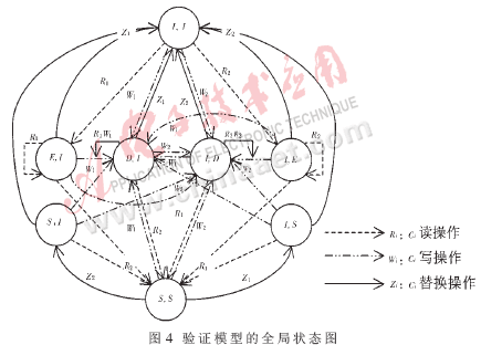

可以用来刻画模型的规范化语言不是唯一的,这里以CTL(Computation Tree Logic 运算树逻辑)[2]为例来定义模型和进行验证。CTL是常用的布尔命题逻辑(BPL)的扩展,除了支持常规的逻辑操作外,还支持辅助的时序操作和路径操作符。在运算树逻辑中,一条路径是一个无限的状态序列(s0,s1,...),其中存在着由si到si+1的转换。这种方法首先要得到系统的全局状态图,由系统所有可达的全局状态及状态间的转换操作构成。图4给出了我们的验证模型的全局状态图。要证明系统满足数据一致性的性质用AGf表示,这里f为数据保持一致性的命题。并且要求在系统中的所有路径上的所有状态都要满足命题f。在本例中条件满足,这就说明本文模型下MESI一致性协议的正确性。

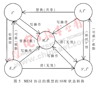

在SSM中,状态集的产生是与状态列举方法相同的。首先通过当前可以进行的转换产生新的状态,然后是一个聚合过程,把处于相同状态的Cache归为一类,最后再检查包含的情况,对于本文的系统模型,从初始的(I+)状态开始的状态扩张过程,最后形成的状态转换图如图5[4]所示。可以看出在状态扩张过程结束时,只产生了另外的四种状态:(E,I*)、(M,I*)、(S,I+)和(S+,I*)。在这五个状态中,Cache都是一致的,从而验证了MESI协议的正确性。SSM方法发现协议错误的方法与状态列举法相同。
