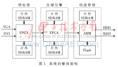

系统整体架构如图1所示,采用双FPGA+ARM架构,主要包括图像前端预处理、图像压缩模块和码流管理部分。
前面一块FPGA完成前端预处理,如分辨率检测、色彩转换和图像分析等功能;后面一块FPGA用来实现图像实时压缩,其中ARM对系统进行管理,如压缩后码流管理、网络管理和音频录制等。

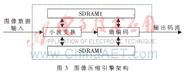

图像压缩为系统核心模块,该压缩引擎包括小波变换和熵编码,算法全部由系统主FPGA完成。该FPGA芯片选用Xilinx公司的Virtex4[4]系列FPGA(XC4VLX160)。图像压缩引擎结构如图3。
在系统算法设计中,图像小波变换采用了基于离散小波变换的空间推举算法(SCLA)[5]。不同于传统的离散小波变换(DWT),SCLA对行与列同时进行变换,其乘法次数是小波变换算法中最少的,而重建图像质量也很高,PSNR值优于JPEG,接近JPEG2000。编码算法采用了改进的无链表零树编码算法(SLC),该算法综合了多层次零树编码算法(SPIHT[6])和无链表零树编码(LZC[7])的特点,在性能上优于LZC,逼近SPIHT,而且易于硬件实现。
系统的架构由FPGA和两片外部SDRAM实现。SDRAM用于缓存小波变换后的小波系数。FPGA完成小波变换算法SCLA和熵编码算法SLC。SCLA算法由5个流水线小波滤波器完成,每个滤波器完成一层小波分解,而小波分解运算需要乘法器,在FPGA芯片选型时,根据小波滤波器中需要乘法器的个数选择FPGA。在本系统中,5个流水的小波滤波器包括36个乘法器,对于亮度分量Y和色度分量UV两路数据并行处理,则需要72个乘法器,而在Virtex4系列FPGA(XC4VLX160)中有96个DSP单元。由小波变换得到小波系数,系统设计时采用2片外部SDRAM和FPGA片内SRAM结合的方法缓存小波系数。对于亮度分量Y和色度分量UV两路数据并行处理以提高系统吞吐量,SDRAM1和SDRAM2分量用来缓存Y和UV的小波系数。熵编码算法SLC负责对小波系数编码,该算法以一棵小波树为基本处理单元,即当前端小波系数构成一棵小波树时,熵编码模块便启动编码,从而完成一帧图像所有小波树的编码。

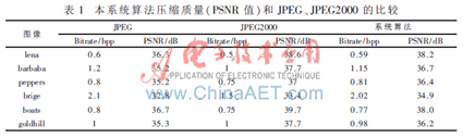

系统设计初期,用软件对算法的性能进行了验证。在PC上对一组Lena等标准图像进行压缩,得到不同的重建图像,对重建图像求解PSNR值,式(2)为PSNR计算公式。其中Mean Square Error(MSE)表示原始图像和重建图像对应像素的均方误差值。
表1为本系统采用算法与JPEG及JPEG2000对标准图像压缩后重建图像的PSNR比较。从表中可以看出,本系统采用算法远优于JPEG,接近JPEG2000。PSNR值的比较以压缩比(对应表中Bitrate)为基准,即在相同压缩比的情况下对比PSNR值。

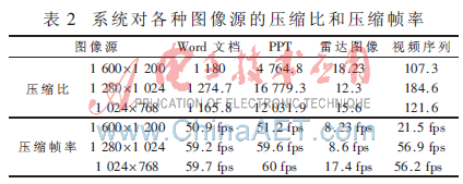

硬件系统电路板采用10层板制作工艺,电路板面积为30.8 cm×16.7 cm,在100 MHz工作频率下对系统测试,结果表明系统工作稳定。表2为系统对1 600×1 200、1 280×1 024和1 024×768三种常见分辨率的计算机屏幕进行的记录,记录的图像源采用了各类计算机屏幕常见图像,如Word文档、PPT文件、动态雷达图像和一段视频。其中,PPT的平均翻页速度为60 s。由表2可以看出,系统对于Word文档、PPT文档等只有局部变化的图像能够达到非常高的压缩比,压缩帧率约为60帧/s。
本文结合应用提出图像压缩算,以FPGA为核心计算平台,设计了一套计算机屏幕图像记录系统。系统实现了对1 280×1 024×24 bit图像每秒记录27帧,对1 600×1 200×24 bit图像每秒记录17帧,对PPT、Word文档等只有局部变化的屏幕图像每秒可记录60帧,且压缩后重建图像质量优于JPEG,与JPEG2000接近。同时,对于压缩后的码流,系统采用ARM以文件的方式管理,有利于码流本地存储以及通过网络传输等灵活的应用。另外,系统支持多种输入接口,提高了硬件系统的灵活性,具有广阔的应用前景。
