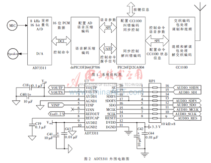

在用单个dsPICXX器件实现复杂的算法处理和控制操作时,存在通话质量差,不易扩展等功能,作为改进方案设计了双单片机结构,如图1所示。将计算量较大的语音压缩编码部分单独用dsPIC33FJ64GP706实现,用PIC24FJ32GA004作为主控芯片,控制信号之间的同步并处理按键信息,CC1100内有快速频率变动合成器,能够实现频率跳跃,通过PIC24FJ32GA004不断改变CC1100的载波频率,实现了跳频通信。
系统包括语音模块、语音编解码模块、控制模块、RF模块以及各个模块的接口。本文设计时将语音编解码模块和控制模块按其功能分别简写为DSP模块和CPU模块。

本模块的作用是将麦克风微弱语音信号放大给A/D,以及将从D/A出来的语音播放出去。在语音输入A/D电路中,利用运放芯片 LPV321M5,采用单电源3.3 V供电,将输出的信号送到A/D。在语音输出A/D电路中,采用LM4673音频放大器进行语音放大。图2是AD73311的外围电路图。芯片复位之后才能工作,复位时间至少为4个DMCLK周期。
在图1中,CPU传出的控制命令(即手持终端机的旋钮音量控制命令)将作用于AD73311内部集成的可编程增益放大器PGA来实现输出模拟音量的可控调节。设定AD73311工作在混合模式,控制字可以交叉在DAC数据流中一起传送,对于语音30 ms为一帧的处理速度,交叉传输控制字不会影响语音质量。PGA增益由CRD:4~6三位设定,可实现+6 dB~-15 dB范围的音量调节。
1.2 时序分配
图2中AUDIO_MCLK是主时钟输入,由外部时钟信号驱动,DSP中的输出比较OC模块将产生供AD73311工作所需的2.048 MHz时序波形,因AD73311是可编程的,通过设置CRB:4-6=000、CRB:2-3=00、CRB:0-1=11,分别得到内部主时钟频率DMCLK为2.048 MHz,串行时钟频率SCLK为256 kHz,串行口的帧同步频率即采样频率FS为8 kHz。4个I/O引脚AUDIO-SDI、AUDIO-SDO、AUDIO-SDFS、AUDIO-SCLK与DCI有关,采用基于DMA控制器的DCI设计,在不需要CPU干预下可完成数据传输,DCI接口负责传输16 bit的A/D、D/A数据和音量控制命令。

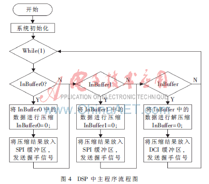

程序主要由主程序和中断程序组成,在初始化时进行如下设定:DCI接口工作在多通道帧同步模式下,字长16,缓冲区接收1个数据后触发中断,DCI数据传输时采用DMA通道,且数据传输的串行时钟和帧同步都由AD73311提供;SPI工作在从/帧从模式下。在主程序中,设置好3个接口,然后不断检测相关的标志位并进行相应的处理,中断程序包括DMA、SPI和UART接收缓冲区满中断。主程序的流程图如图4所示。

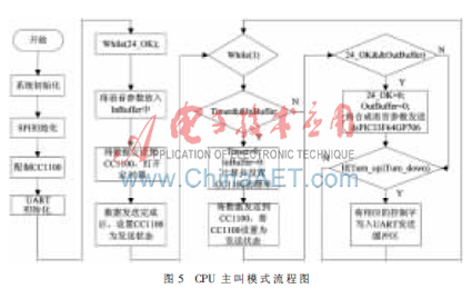

PIC24是整个系统的控制芯片,实现对输入按键信息的处理、发送音量调节命令、配制CC1100、产生跳频图案、控制数据发送时机等功能。向CC1100发送数据进行同步控制,主要是为了通信终端以时分复用的方式占用信道,具体是在一个语音帧内(30 ms),信道被分配给终端A 10 ms,空闲5 ms作为保护时隙,再分配给终端B 10 ms,留5 ms的保护时隙,这样在一帧语音的时间内,可以完成数据的发送和接收,实现两台终端的同步对话。通信终端在发送数据时分为主叫方和被叫方两种模式,图5给出了CPU主叫模式的流程图。
