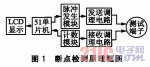

  根据上述原理设计断点检测功能,其原理框图如图1所示。
单片机负责LCD驱动、发送脉冲宽度设置、测量结果处理、按键扫描等工作;LCD显示部分负责测试结果的显示;脉冲发生模块用于产生低压窄脉冲,其脉宽可调;发送调理电路负责将脉冲信号放大,接收调理电路用于将脉冲信号转换成CPLD可以接收的电压范围(0~3.3 V);计数模块用于记录入射脉冲与反射脉冲的时间间隔。

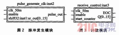

  脉冲发生模块和计数模块均由CPLD逻辑电路实现。CPLD选用Altera公司MAX II系列EPM240T器件,支持高达300 MHz的内部时钟,其速度可以满足测量需求。
  脉冲发生模块由脉宽设置单元、脉冲输出单元组成。为节省单片机I/O口资源,脉宽设置由一组16位串入并出移位寄存器实现,当单片机资源足够时,可省去该单元。脉冲输出单元由状态机实现,如图2所示。
其中,clk_50m为时钟输入端,pulse_with为脉宽设置端口,pulse_out为脉冲输出端口,enalble为使能输出端口。当enable=1时,pulse_out输出一个高电平,其宽度为Tclk_50m×(pulse_with+1)。例如pulse_with=0,脉宽默认值为t=Tclk_50m×(0+1)=20ns。设置不同的pulse_with,输入脉冲宽度可调,这样可以在测量不同长度的线缆时调整脉冲宽度,使测量结果更加准确。
  如图3所示,计数模块由一个16位计数器和一个16位并入串出移位寄存器电路实现。enalble使能端用于防止干扰脉冲输入启动计数器;start_counter为使计数器启动和停止的脉冲输入,上升沿有效;clk_50m为计数器时钟,该时钟影响测量精度,其频率越高,线缆的测量误差范围越小;Q为计数值输出;EOC为计数结束标志。
  计数器的启动由入射脉冲触发,停止由反射脉冲触发,计数值由Q数据接口输出,计数停止后输出高电平。单片机查询计数结束标志EOC,当电平为1后读取计数值。

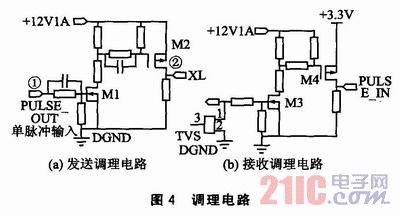

  2.2.1 发送调理电路
  发送调理电路由放大电路组成,如图4(a)所示。场效应管M1将输入的正脉冲转换为最大值为12 V的负脉冲,再经M2反相后,即可注入到被测电缆和接收调理电路。这里选用MOS管而不是运放芯片实现信号脉冲的放大、反相,便于节省成本,缩短信号的传输延时。
  2.2.2 接收调理电路
  接收调理电路如图4(b)所示。将发送调理电路的输出与接收调理电路的输入相连,同时连接被测电缆,M3将入射脉冲和反射脉冲降压,经M4反相后传入CPLD中的计数模块,以控制计数模块的启动和停止。其中,TVS为瞬变电压抑制二极管,是一种过压保护器件。

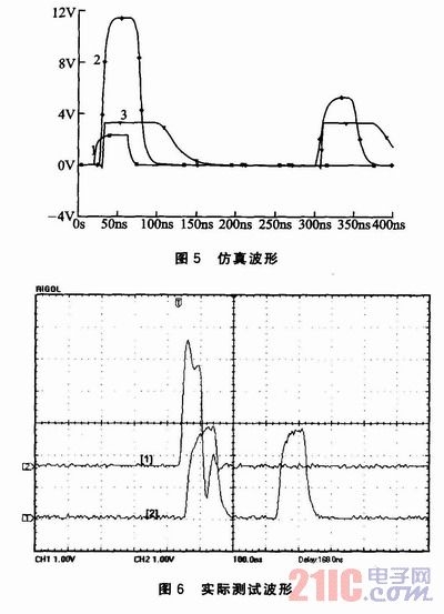

  2.2.3 原理仿真
  图5中,波形1为脉冲发生模块产生的测试脉冲,该脉冲输入至图4电路①中的位置。波形2为图4电路中位置的测试波形图(测试点为测试模块与被测电缆的连接点),第一个脉冲为放大后的测试脉冲,注入被测电缆中,第二个脉冲为被测电缆断点处返回脉冲。波形3为波形2经过接收调理电路后的波形,该波形将输入至CPLD的计数模块。第一个脉冲上升沿触发计数模块开始计数,第二个脉冲上升沿触发计数模块停止计数。实际测试波形如图6所示。

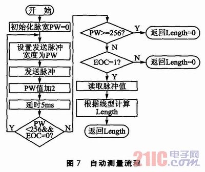

  3 软件设计
  程序实现自动测量功能,用户无需事先估算线缆长度,调整测试脉冲宽度。自动测量流程如图7所示。
在选择好线型后,具体流程如下:
  ①首先从最窄脉冲20 ns(PW=O)开始输出,延时后检测EOC。(EOC等于0时,说明没有反射脉冲返回);
  ②脉宽加40ns(PW+=2)后再次输出,延时后检测EOC,如此反复,直到检测到返回脉冲(EOC=1)为止,或≥最大输出脉宽范围;
  ③当PW≥256时,超出测量范围,返回Length=0,测量失败;
  ④当EOC=1时,读取测量值,根据线缆类型计算测试线缆长度并返回Length值,否则返回Length=0,测试失败;
  ⑤将长度值进行数据转换后,使用LCD进行显示。

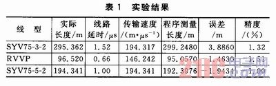

  4 实验结果
  为使测量准确,需要对不同线缆的信号传输速度进行测量。选取三种线缆,使用示波器及测试脉冲测试出各线缆的传输速度。将各速度值作为常数与计数模块计数值进行计算,即可得出对3种电缆的长度测量结果。实验结果如表1所列。
通过对3种电缆的测试可以看出,其测试误差均在±2%以内,完全可以满足实际工程的需要。
