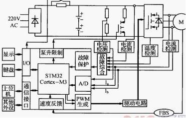

        PMSM控制系统的原理构成如图1所示,它包括主电路、伺服控制单元、功率驱动单元、保护单元以及信号反馈采集单元。
        伺服控制单元包括位置控制器、速度控制器、转矩和电流控制器等。STM32 Cortex-M3以其价格低、功耗小、性能高、处理速度快等优点成为伺服驱动系统的控制核心的一种趋势。功率驱动单元采用以智能功率模块IPM为核心设计的驱动芯片,IPM内部集成了驱动电路,同时具有过电压、过电流、过热、欠电压等故障检测保护电路,当系统出现问题时能及时进行自我保护,提高了系统的可靠性。各采集信号经过反馈传输到STM32内部,进行精确、快速的处理后输出,以实现各个部件的实时性控制。在主回路中还加入软启动电路,以减小启动过程对驱动器的冲击。

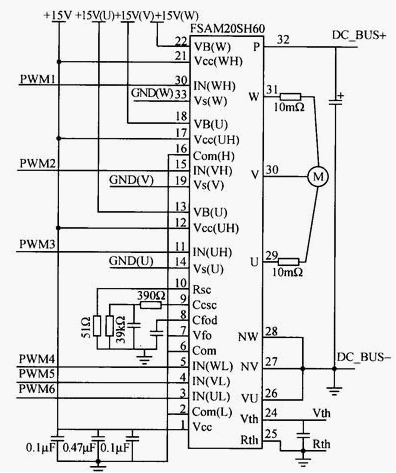

        功率驱动芯片采用FSAM20SH60,输出100~253 V交流电压,最大驱动功率1.5 kW,开关频率可达15 kHz。内部集成了电压、电流保护电路,当系统出现故障时可及时切断输出电流,保护电机不被烧毁。如图2所示,STM32内部通过相应的算法输出6路PWM信号,经光耦HCPL-4050隔离放大后作为IPM的输入信号,来控制逆变桥的导通与关断,从而实现对电机转速的精确控制。其中,逆变器的每个上桥壁分别采用独立的控制电源以提高系统的可靠性,这个独立的电源由开关电源来提供。

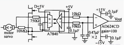

        2.4 电流检测电路
        对于数字化伺服电机控制系统,转矩环的性能直接影响着系统的控制性能。电流采样的精度和实时性很大程度上决定了系统的动静态性能,精确的电流检测是提高系统控制精确、稳定性和快速性的重要环节。在伺服控制系统中电流检测的方法有多种,常见的一种是采用霍尔电流传感器,将电流信号经过电磁转换变为直流电压信号输出,然后经运算比较电路处理后输出到控制芯片。另一种方式是采用电流检测,论文即采取这种检测方式。图4为电流检测电路,取采样电阻两端的电压经线性光耦HCPL-7840隔离、放大后输入到电压比较运算放大器,再将比较后的值输入到控制芯片STM32中进行准确的计算,从而得出当前的电流值。由于PMSM为三相对称电机,即Ia+Ib+Ic=0,因此,研究检测其中两相就能得到三相电流。

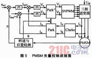

        矢量控制的实质是坐标变换,即将PMSM三相定子电流Ia、Ib经过Clarke 3/2变换成两相静止坐标系中的Iα、Iβ,再经过Park变换得到两相旋转坐标系中的Id、Iq。通常在控制时令Id=0,实现定子绕组与d轴的完全解耦,从而可以很好地控制电磁转矩,这与永磁直流电机的控制原理类似。电压空间矢量控制SVPWM是根据逆变器功率开关管的开关状态和导通顺序将圆形空间旋转磁场分成6个扇区,根据定子上反馈的电流值大小和给定值的比较来确定当前所处的扇区,通过相应的控制算法输出6路PWM信号控制逆变器桥开关管的导通和关断时间,实现对电机的调速控制。图5为PMSM矢量控制的原理图。
        3.2 STM32实现电流、转速环的控制算法
        在函数FOC_Model(MC_FOC_DRIVE.c)中,当电流转换开始即执行如下的算法流程。首先读取三相定子电流Ia、Ib,然后进行Clarke函数变换得到两项静止坐标系中的电流Iα、Iβ,再经过Park函数得到两相旋转坐标系中的Id、Iq。给定转速与反馈转速进行PI调节后,输出信号作为电流环的输入给定信号Iqref。Id的给定值Idref=0,转矩电流Iq和励磁电流Id分别经过PI调节和限幅控制后经过Park反变换得到两相旋转坐标系Vd、Vq,由Vd、Vq的值判断空间矢量的扇区号S,从而实现对电机转速的调节和控制。

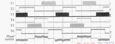

        电机控制PWM信号是由TIMx_ARR寄存器确定频率,由TIMx_CCRx寄存器确定占空比,示波器上读出的6路PWM信号及控制逆变器工作输出的电流波形图如图6所示。
