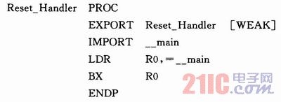

  在执行系统复位的最后一个步骤之前,系统都没有对SRAM执行任何相关的数据传送动作。第⑤步运行复位程序,在ST公司Cortex-M3处理器内核的STM32系列微控制器的启动代码中有一段复位子程序:
在这个子程序里导入了__main,__main是C库文件的入口地址。它执行下面3个步骤:

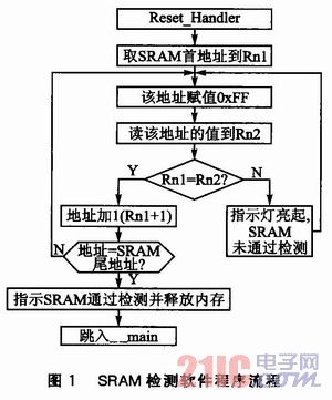

  在复位子程序跳入__main之前,设计另一个程序入口SRAM_Check,使PC指针指向该SRAM进行硬件单元检测程序(SRAM_Check)的入口。在SRAM_check里,首先将PC指针指向SRAM的首地址并写入0xFF,读回该地址的值到通用寄存器Rn1,并对Rn1里的值进行加1操作,然后将Rn1和256做比较,得出SRAM硬件是否损坏。这种操作可以避免因SRAM硬件一直为1或0而出现算法本身错误。由于Cortex—M3复位后默认的时钟为HSI,是一个内部RC振荡器,因此精度不高。如果需要更准和快速的时钟,就必须在跳入SRAM_Check之前对相关的寄存器进行操作。
  3 SRAM检测软件设计
  图1为本文设计的SRAM检测软件程序流程。

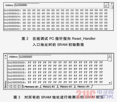

  上电复位后,在线调试PC指针指向Reset_Handler入口地址时的SRAM初始数值如图2所示。可以看到,当系统复位时每个SRAM单元的数值均为0x00。
  在线调试下,图3为对所有的SRAM地址进行检测后SRAM的数值,完全符合程序设计要求。

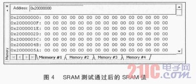

SRAM测试通过后,释放所有的SRAM,还原为0x00,如图4所示。
