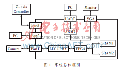

1 1394通信模块的硬件结构
1394通信模块的主要功能为采集激光光斑的图像数据,负责图像采集板和Z-轴控制器以及PC之间的通信。它包括1394芯片(LLC和PHY)、FPGA、ARM7和2片SRAM。系统总体框图如图1所示。
ARM7的主要功能是对1394芯片初始化,根据1394协议对经过FPGA转发的1394指令进行解析,控制1394链路层(LLC)芯片的数据接收和发送,以及通过链路层芯片间接地控制物理层(PHY)芯片。几乎所有的地址线、数据线和控制信号线都和FPGA相连,因此FPGA在整个1394通信模块中起着非常重要的作用,其实现的主要功能包括:(1)通过1394LLC芯片的“主机接口”配置ROM、初始化寄存器、设置中断、自标识和异步数据传输。(2)借助“DM端口”进行等时/异步数据的传输。(3)控制1394总线上数据的接收和存储。为了方便检测1394通信模块对指令的具体执行情况,在1394通信模块上扩展了一个串口,通过它与PC连接,即可在PC上通过软件实时监控1394通信模块的运行情况,也可以通过软件发送指令控制1394通信模块执行相应的动作。
相机的图像数据经过1394物理端口发送到1394总线上,经过1394链路层芯片和物理层芯片的处理,在ARM7和FPGA的控制下,通过乒乓操作的方式将其写入扩展的SRAM中。为了验证采集的图像数据是否正确,在1394通信模块上扩展了VGA接口。FPGA通过乒乓的方式读取SRAM中的图像数据,再通过VGA接口将数据输出到显示器上直观显示。
1394通信模块要与PC进行正常通信,必须先强制PC做为1394总线上的根节点。因此1394通信模块在接入1394网络后必须检测PC是否为根节点,否则要一直进行强制复位,直至PC为根节点。在PC为根节点后,两者之间就可以进行数据和指令的传输。另外,Z轴控制器可以通过1394总线接收来自PC或者1394通讯模块的运动控制指令。

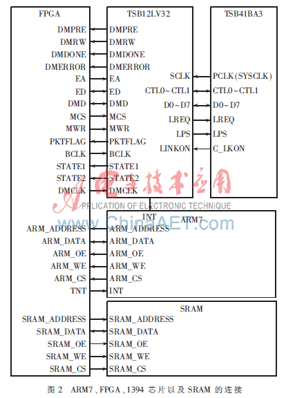

ARM7芯片选用NXP公司的增强型LPC2200系列的LPC2292。FPGA选用Altera公司的Cyclone系列的EP1C6Q240C8。SRAM选用ISSI公司的IS61LV51216,用于缓存采集的图像数据,在后期进行图像处理或者显示。1394芯片选用TI公司的TSB12LV32(LLC)和TSB41AB3(PHY),这两款芯片兼容IEEE1394-1995和IEEE1394a-2000规范,并集成了3个支持400 MB/s传输速率的物理端口,TSB12LV32提供了8/16位可选择的MCU接口,支持异步传输和等时传输。
ARM7、FPGA、SRAM以及1394芯片(LLC+PHY)之间的连接如图2所示。

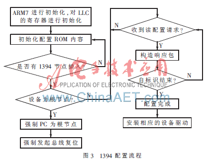

2.1 1394的初始配置
系统要正常运行,上电后的初始化配置非常重要。初始配置的作用为:(1)正确初始化配置ROM的内容,这是PC识别1394通信模块并正确安装对应驱动的前提。(2)如果是与PC通信,将PC设置为根节点。(3)TSB12LV32相关寄存器的初始化。主要包括DM Control寄存器(设置DM口的状态和一些参数),Interrupt(使能所有中断),Isochronous Port(等时传输的状态,设置每个物理端口的状态,等时数据包的事务标签等)。
1394配置流程如图3所示。

2.3 LLC芯片配置ROM的实现
配置ROM的格式有最小格式和正常格式两种。执行事务的1394串行总线节点都应该实现配置ROM,它为配置和诊断与设备相关的问题提供了必要信息。一些1394控制芯片(如TSB43AA82A)可以对读取配置ROM的读请求自动响应,编程人员只要把配置ROM放在预先设定的区域内即可。但是本方案中选取的LLC芯片不具备这种功能,因此需要人为地对主机发送的读配置ROM请求做出正确的响应,以使配置ROM可以正确读到主机中。
1394通信模块需要充当总线管理器、循环控制器或者等时资源管理器,因此必须对其进行正常格式下的配置ROM。配置ROM的正常格式中主要配置项包含根目录(Root Directory)和总线信息块(Bus_Info_Block)。根目录提供了用来识别驱动程序和诊断软件的值,同时也提供了指向其他目录和数据结构的可选指针,这些指针指向的地址和根目录有相同的结构。总线信息块用来制定与总线相关的功能[2]。ARM7设置配置ROM的具体步骤如下:
(1)根据需要提供的信息填写配置ROM表,并根据IEEE1394-1995协议中提到的CRC校验算法计算校验值。
(2)对异步读请求数据包进行解析,分析到其为读事务,并且读的目标地址在配置ROM范围之内,则将分析的目标地址的数据填写到读响应数据包中,对读请求做出响应。
上位机正确地读取到配置ROM的内容后就会提示发现新的硬件,识别出1394通信模块后自动为其安装相应的驱动程序。
