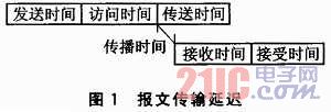

时间同步不确定性的主要的影响因素如图1所示。
发送时间:发送方用于构造分组并将分组转交给发送方的MAC层的时间。主要取决于时间同步程序的操作系统调用时间和处理器负载等。
访问时间:分组到达MAC层后,获取信道发送权的时间。主要取决于共享信道的竞争、当前的负载等。
传送时间:发送分组的时间,主要取决于报文的长度等。
传播时间:分组离开发送方后,并将分组传输到接收方之间的无线传输时间。主要取决于传输介质、传输距离等。
接收时间:接收端接收到分组,并将分组传送到MAC层所需的时间。接受时间:处理接收到分组的时间。主要受到操作系统的影响。

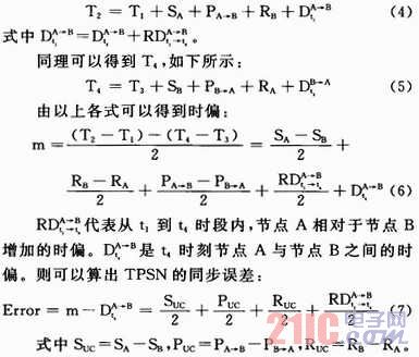

TPSN算法采用的是层次型的网络结构,是基于发送者一接收者的双向同步算法。分成两个阶段,第一阶段为层次发现阶段,第二阶段为同步阶段。T1、T4用来记录同步节点的本地时间,T2、T3用来记录参考节点的本地时问。同步节点A在T1时刻向参考节点B发送一个同步请求报文,报文中包含了同步节点的级别和T1。当参考节点B收到报文后,记录下接收时刻T2,并立即向同步节点A回复一个同步应答报文,该报文中包含了参考节点B的级别和T1、T2及回复时刻T3。同步节点A收到参考节点的回复后,记下时刻T4。假设来回报文的传输延迟相同都为d,且m为同步节点在T1时刻两者之间的时偏,且设来回时偏相同,由T2=T1+m+d,T4=T3-m+d可得到:
则在T4时刻,若在同步节点A的本地时间增加修正量m,就能达到同步节点A与参考节点B之间的同步。

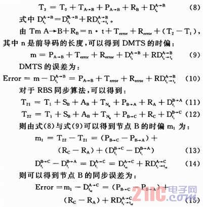

1.2.3 DMTS算法分析
DMTS算法是基于发送者一接收者的单向时间同步算法。当发送节点在检测到通道空闲时,给广播分组加上时间戳t0,从而排除了发送节点的处理延迟与MAC层的访问延迟。并假设发送报文的长度为NA个比特(包括前导码与同步字),传送每个比特的时间为t,而接收者在接收完同步字后,记录下此时的本地时间为t1,并在调整自己的本地时间记录之前记录下此时的时刻t2,这时接收节点为了与发送节点达到时间上的同步,可以调整接收节点的时间改为t0+t·NA+(t2-t1)。

根据节点消息传输过程可以得到式(1)与式(2):
在式(1)、(2)中,t1、t2是由标准时钟所确定的,表示UTC时间。T1、T2分别是t1、t2所对应的本地节点所测出的本地时间。SA代表节点A的报文发送时问,AA是发送报文的访问时间,TA→B是A节点按比特传输报文与B节点按比特接收报文所需要的时间,PA→B是节点A传播到节点B的时间。RB是节点B的报文接收处理过程时间。TN是传输NA个比特的总时间。Terror指传输比特的误差,Rerror打时标过程存在的误差。 代表节点A与节点B在t1时刻的时偏。
对于TPSN算法,因为在MAC采用了加时间戳方法,因此消除了发送时间与访问时间对误差的影响。因此对TPSN算法式(1)、(2)就可以简写为式(3)、(4):
对于DMTS算法,发送节点A在T0时刻检测到空闲,接收节点B在报文到达时刻给报文加上时间戳T1,并在调整自己的本地时间记录之前记录下此时的时刻为T2,在T3时间完成调整。则可以得到:
从式(7)中可以看出,TPSN同步精度高的原因是在MAC层采用打时标方式消除了发送时间与访问时间的影响,并在消息双方向交换时消除了传播时间的影响。缺点是点到点之间的同步,每次只能一对节点进行时间同步,同步一次需要发送2个消息,接收2个消息,功耗较大。从式(10)可以看出DMTS同步误差较大的原因是单播传播,没办法消除Terror与Rerror的影响,但DMTS同步一次只要消耗1个发送消息,1个接收消息,功耗较低。至于FTSP同步算法比DMTS高的原因是,发送者在发送一个同步请求报文时连续标记了多个时间戳,接收者可以根据这几个中断时间,计算出更精确的时间偏差。可以看出,RBS完全消除了发送方的影响,只是同步一次消耗3个发送消息,4个接收消息,功耗较大。而对于HRTS与PBS算法,都是其于以上算法进行融合运用,在簇首节点与子网节点选择上作了较大的改进,以降低整个网络的功耗。
