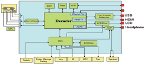

整个系统硬件的构成如图1所示,包括OPU、解码器、MCU、电源电池管理、按键及遥控接收、LCD驱动、HDMI输出、USB、网络接口、各Switch检测等。下面详细阐述各构成的功能。
图1  系统硬件构成
OPU:因为BD播放机需要兼容DVD和CD,因此这个模块需要配置能够读取CD/DVD/BD三种光盘数据的激光头,目前市场上三洋,索尼等的产品均能满足这个要求。
Decoder:BD播放机的解码器要求能够解码1920×1080P的全高清的视频信号,包括H.264/VC-1/MPEG等,MTK、博通的芯片均能满足要求。本文列举的解码芯片内置了以太网,HDMI,ADAC等芯片,集成度较高。实际选型时根据产品开发的需求,具体选择。
MCU:MCU的角色很重要。因为便携式播放机的功能很多,目前在市场上能够全部完成所有便携式功能的单一的解码芯片还没有,因此需要增加一个单独的MCU来协助解码器构成整个系统,实现系统的所有功能。MCU负责处理按键及遥控器,控制LCD的驱动芯片,电源管理,电池充放电处理,音频功放等,同时和解码器通过双方之间的通信进行命令的交互和信息的传递。
电池电源管理:负责整个系统的电源管理,包括开关机,适配器/电池使用的切换,电池的充放电处理等。
按键和遥控器:处理本体按键和遥控器按键的输入。
Switch:负责外部开关,耳机插入的检测。
RTC:实时时钟模块,可以作为实际的计时使用。
FAN:风扇,用于给系统散热用;BD播放机工作时,芯片工作频率较高,功耗较大,需要外加装置给主要芯片散热。
Over Current Protection:这个芯片用来对USB接口进行过电流的检测和保护。
USB:用于外接USB设备,扩展光盘播放机的功能,对应网络下载的高清素材播放等。
网络接口:有三个作用,(1)满足BDA要求的BD live播放;(2)对应软件网络升级,BD播放机的软件复杂,且BD规格不断更新,配置这个功能可以在产品上市以后通过网络的自动升级功能对应市场问题,满足市场不断变化的需求,降低消费者的投入,提高产品的竞争力;(3)对应各种网络应用功能。

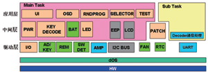

MCU的软件设计采用了小型操作系统来管理两个任务。SubTask用于和解码器进行通信,MainTask负责通信之外的所有处理,整个系统分为驱动层,中间层和应用层。驱动层包含了硬件设备和OS,有端子配置、按键输入、开关检测、AMP、FAN、RTC等;中间层则包含了需要向应用层提供的实现具体功能和动作的各个模块接口;应用层根据系统的功能,分为UI、OSD等模块,完成系统所需要实现的各种功能。MCU软件的系统构成如图3所示。
图3  MCU软件系统构成
