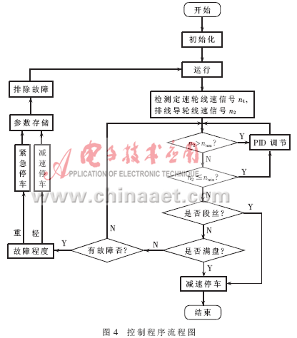

本系统程序采用模块化设计,以有利于系统升级和替代。主要模块有准备模块、系统初始化模块、张力控制模块、传感器信号采集模块、计算处理模块、故障及报警模块、通信模块、数据存储模块等,其中张力控制模块是本设备程序设计的关键而且是难点,它包括采样模块、计算处理模块、输出模块和调整模块。整个过程比较复杂,涉及到汇编程序、C语言程序、驱动程序、调试程序等。控制程序流程图如图4所示。
本系统采用CAN总线通信,增强了系统的抗干扰能力;伺服内部算法自动计算自身转速,系统响应及时,张力控制得当。本系统支持串口设备,便于人机交互,整个系统可移植性强,对国内拉丝机控制系统的发展具有一定推动作用。该系统带来了效率(拉丝速度)、质量(拉丝直径)的提高,同时也降低了系统综合成本。系统已成功应用于工业现场并能够长时间稳定运行,能自动检错,易于升级。运行结果表明,它的控制性能可以与PLC控制系统相媲美。
