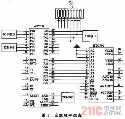

3 硬件结构
系统硬件由单片机主控模块、指纹验证模块、自动语音报时模块、IC卡读写模块、车载电源模块、人机接口模块等构成。其核心部分是单片机(Winbond W77e58)和指纹验证核心板ZEM100。
单片机通过IC卡模块读出学员卡里的指纹信息后,通过串口把指纹信息传给指纹验证模块,并控制指纹验证模块开始验证用户的指纹。指纹验证模块把验证结果返回给单片机串口。单片机收到验证结果后再控制语音模块播报,同时控制计时模块,人机接口模块等进行相应的操作。其中语音播报模块采用的是华邦的ISD2560语音芯片,再配以音频放大电路构成。ISD2560可以分段存储和反复播放总共60 s的语音,每段分为100 ms,声音采用率8 kHz,语音质量能够满足要求。计时模块选用的是DS1302时间芯片,IC卡选用的是24C64。
硬件结构框图如图1所示。

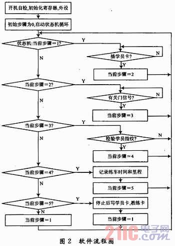

4 软件流程
单片机软件采用Keil C51 7.0编程,按照操作的过程分类后划分为五个步骤。程序主体通过一个“状态机”结构的死循环来调度各个步骤有序执行。软件流程如图2所示。
