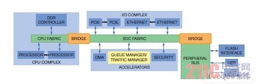

从架构的角度看,SoC是多核心的复杂系统,它通过一个高速结构,将各种控制与资源连接起来(图1)。在很多方式上,一片SoC内部的无数交互操作都很像一个有很多资源(或核心)的通信网络,这些资源与相同目的地做交互操作,包括内存、外设与总线。显然,设计人员用于提高网络效率的带宽管理技术(如虚拟化)也能用于管理多处理器核心以及共享外设之间的流量。
图1.下一代SOC是多核心访问相同的共同资源的复杂系统

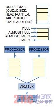

队列管理器可刷新队列的状态,即:队列大小、头指针、尾指针,以及起始地址,并且维护填充水平与阈值,包括全满(full)、将满(almoST full)、将空(almost empty)和全空(empty)。队列管理器还为每个队列提供完全的内存管理,包括空闲池的缓冲分配与回收,以及当某个队列中增加事件时的访问权检查(图2)。多个请求者可以同时为一个或多个队列增加描述符,也能在等待某项服务的多个队列中做出选择。

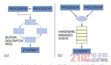

图2.基于硬件的虚拟化卸下了应用处理器的队列管理负担,包括刷新队列状态,维持填充水平和阈值,分配与重新分配缓冲区,以及当应用要访问某队列时,确认其访问权限。
      在一个传统架构中,处理器通过一个软件层,管理着自己对共享资源的访问(图3a)。处理器必须知道哪个资源是可用的,以及自己可以使用它们的频率。随着处理数量的增加,资源共享的复杂性也在增长。基于软件虚拟化的一个缺点在于,它为数据包存储以及接下来数据包获取的每个事务都引入了一个开销。这种开销消耗了处理器周期,为代码处理带来了复杂性。它还给虚拟化软件带来了带宽管理和满足预订保证的负担。即使通过工具实现了虚拟化代码的自动化创建,开发者仍然必须在应用交互通过虚拟化代码时,进行查错调试。
图3.(a)随着处理器数量的增长,资源共享的复杂性与开销也在增加
(b)除卸载了队列与流量管理工作以外,资源共享变得对应用透明

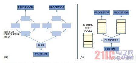

图4.(a)硬件实施的虚拟化在有完全宽带管理的SOC中也能实现资源分配
(b)这种方案能够在整个系统上高效地共享资源

SoC之间的通信也很重要。各个应用可以通过一个大带宽系统总线(如PCIe)共享资源,从而实现了SoC之间的共享。传统架构会给每个处理器分配一个固定带宽,这种方法限制了各核之间的有效QoS管理,难以超额申请(图4a)。采用基于硬件的虚拟化时,即使在SoC之间,资源的分配也是灵活的(图4b)。通过速率监管、流量整形,以及队列仲裁,反映并平衡着每个处理器与应用的需求,从而能够实现全带宽管理。同样,这种方案还能够获得资源(如一块硬盘或一个安全引擎)在整个系统上的有效共享,而不仅是一只处理器。
