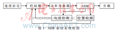

SRM驱动系统主要由SRM和控制器两大部分组成。本文所设计的控制器包括处理模块、功率变换器和检测模块等部分。处理模块根据反馈回来的SRM相电流及位置检测信号控制功率变换电路内部开关管的导通时间和关断时间,从而控制SRM的电磁转矩、转速与转向[2]。其结构如图1所示。

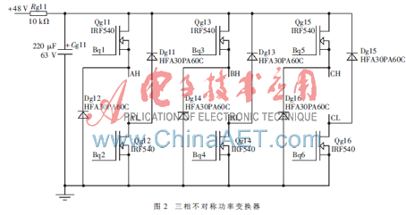

采用三相不对称半桥式结构设计功率变换器,开关管采用大电流MOSFET功率器件IRF540,额定电流28 A,额定电压100 V。所设计的不对称半桥的电路图如图2所示。MOSFET的栅极驱动采用了大电流光耦HCPL3120。

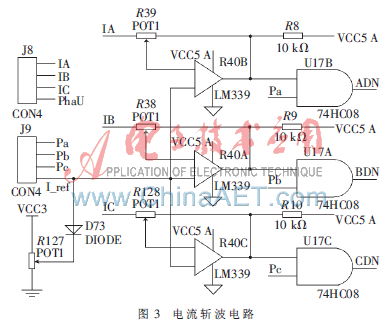

采用四通道比较器芯片LM339设计三相电流迟滞斩波电路,如图3所示。内部产生参考电压后与电流反馈电路采集到的电压信号进行比较,再根据斩波要求输出控制开关管的信号,从而达到斩波的控制目的。

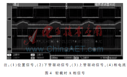

图4为轻载时A相位置、上下管驱动及相电流信号。上管采用PWM调节电流,下管负责开关换相。此时PWM占空比很小,有效电流不会导致进入斩波模式,电流波形为阶梯式上升和下降。

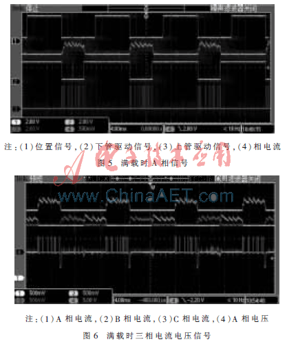

图5为重载时A相位置、上下管驱动及相电流信号。此时上管仍采用PWM调节电流,下管负责开关换相。此时PWM占空比很大,有效电流导致进入CCC模式。
图6为重载时A、B、C三相电流信号及A相电压信号。当上下主开关管同时导通时,此时绕组的电压与电源电压相等;当上管关断,下管打开时由于续流二极管的作用使得绕组两端等电位,由此测得此时的相电压为0;当上、下管全部关断时,绕组电流通过续流二极管返还给电源,此时电压为反向偏压。当绕组电能释放完毕时,其绕组两端电压为零。
