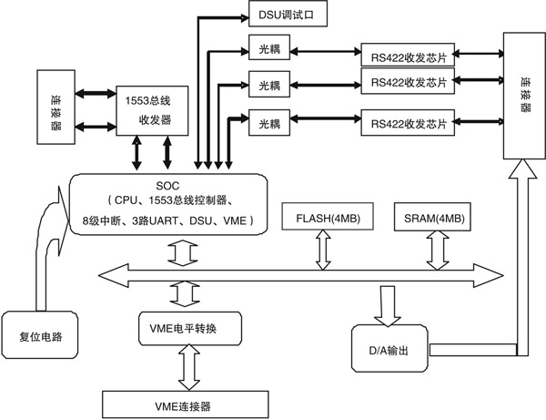

  高可靠平台计算机功能框图示于图1。
图1  高可靠平台计算机功能框图
  高可靠平台计算机采用FPGA+S698 IP核的SOC形式实现,FPGA采用ALTERA公司Cyclone系列EP1C20。
  高性能的S698 IP核作为内核,集成了大量的外围设备,并将这些所有的模块全部集成到一个FPGA器件当中,降低了整个板级系统的成本,缩小了板级系统的体积,器件等级选用工业级以上器件,大大提高了系统的可靠性。

  高可靠平台计算机系统板具有如下硬件资源:FPGA(集成S698、1553B、VME IP核);1553B部分;VME部分;4MB FLASH;4MB SRAM;4路+10V~-10V,12位DA输出;3路光电隔离RS422,其中2路具有16字节FIFO,1路1K字节FIFO;频标频率可配置;定时器;8级中断;FPGA提供JTAG、AS接口;1路UART;DSU(硬件调试单元)。

  3个RS422接口和1553B接口是系统对外接口,RS422采用光电隔离,工作时以光作为媒介来传递信息,无触点,寿命长,响应速度快,输入和输出在电气上是完全隔离的,采用了高等级隔离电源,给光耦单独供电,抗干扰能力强。
  1553B是一种具有可确定性的、传输可靠的数据总线,为双冗余设计,广泛地应用于不同的军事平台(航空系统、地面车辆系统、舰艇系统) 系统,已经发展成国际公认的数据总线标准。
  底板数据总线为VME(VersaModule Eurocard),VME总线是一种通用的计算机总线它定义了一个在紧密耦合(closely coupled)硬件构架中可进行互连数据处理、数据存储和连接外围控制器件的系统。经过多年的改造升级,VME系统已经发展的非常完善,围绕其开发的产品遍及了工业控制、军用系统、航空航天、交通运输和医疗等领域。

RS422
  3个UART控制器在SOC 中实现,通过RS422收发芯片将LVTTL电平转换为RS422电平,其中1路RS422带接收/发送中断。
  UART1 具有16 byte的FIFO,可产生中断,取数后,清中断,并同时清空FIFO。UART2 具有1K byte的FIFO,数据发送时由独立管理器管理,不占用CPU时间。UART3 具有16 byte的FIFO,可产生中断。
  采用RS422总线接口,最大传输距离:1000m。为了提高抗干扰能力和较高的EMI防护性能,采用了光电隔离方式,提高了节点的稳定性和安全性。

1553B部分
  1553B总线与S698 IP核集成在一起,在SOC中实现。传输速度为每秒1M比特,字的长度为20个比特,数据有效长度为16个比特,信息量最大长度为32个字,传输方式为半双工方式,传输协议为命令/响应方式,故障容错有典型的双冗余方式,第二条总线处于热备份状态;可通过软件配置实现3个不同的终端,有总线控制器(BC)、远置终端(RT)和总线监听器(BM);信息格式有BC到RT、RT到BC、RT到RT、广播方式和系统控制方式;能挂31个远置终端,传输媒介为屏蔽双绞线,总线耦合方式采用直接耦合方式。平台计算机实现了完整的1553B总线的通讯,其包括BC、RT、BM,其功能、通信以及操作方式同BU-6158X芯片基本一致。一片能实现1553B功能的专用芯片DDC61580价格不菲,而且全面依赖进口。全面依赖进口的产品用在特殊领域也不适合,而我们在一款性价比很高的FPGA里就实现了实现DDC61580同样的功能。
  1553B总线控制器的主机接口有两种:APB和AHB。主机(即SPARC V8处理器)通过APB接口(包括输入总线APBI和输出总线APBO)访问寄存器,通过AHB接口(包括输入总线AHBI和输出总线AHBO)访问存储器。Manchester CODEC 的输出/输入为互补曼彻斯特码,码速率为1Mbps。信号RXA、RXAN、TXA、TXAN、TXAEN、RXB、RXBN、TXB、TXBN和TXBEN为1553B总线控制器同外置收发器芯片的接口信号。
  本计算机平台可以通过对1553B控制器寄存器进行配置,可以分别实现BC、RT、BM的功能。可以灵活应用在不同的场合。
VME部分
  VME总线是一种应用较为普遍的计算机接口总线,技术成熟。目前国内外很大一部分的星载计算机并行总线都采用VME总线结构。VME总线是一种高速、异步并行数据传输总线,可在非多路、32位数据和地址通路上支持八位、十六位和三十二位的传输,通讯协议是异步和全挂钩方式的。它包括的功能模块有:主模块、从模块、中断模块和中断管理模块,另外还有两个模块:总线定时模块和IACK菊花链驱动模块辅助上述各个功能模块。
  本平台计算机VME总线控制器在SOC中实现标准VME总线,VME总线信号从SOC出来后,经总线驱动电路,输出到背板连接器。总线芯片采用74ALVC164245,实现3.3V ~ 5V电平转换。VME接口与底板连接器有96个引脚,排列成三排,每排32引脚。VME控制器挂接在处理器外部存储控制器总线上,映射的区域为I/O区,为其分配的地址区域为:0x24000000~0x24FFFFFF,共16M空间。
D/A转换模块
  D/A转换模块由以下三部分组成:D/A转换芯片、基准、运放。12位D/A转换精度,可输出4路+10V~-10V电压
软件编程
