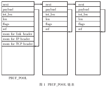

PBUF_POOL是具有固定容量的pbuf,主要供网络设备驱动使用,为收到的数据分组分配缓存。在协议栈管理的内存中初始化了一个pbuf池(PBUF_POOL),具有相同尺寸的pbuf都是从这个pbuf池中分配得到。一般使用多个PBUF_POOL链接成一个链表,用于存储数据分组。如图1所示。
LwIP用一个宏定义一个PBUF_POOL的大小。一个分组需要分配几个PBUF_POOL,而在数据较少时分配一个PBUF_POOL即可。由于分配一个PBUF_POOL类型的pbuf很快,适合在中断处理中使用,所以PBUF_POOL主要供网络设备驱动使用,为收到的数据分组分配缓存。

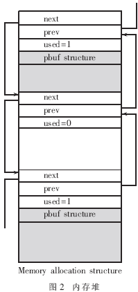

应用程序发送动态产生的数据时,可以用PBUF_RAM类型的pbuf。PBUF_RAM在事先划分好的内存堆中分配。对该内存堆的操作类似于C语言中的malloc/free。内存堆分配的结构如图2所示。图2中每个被分配的存储块附带了一个小结构,该结构的两个指针指向相邻的内存块。used标识位用来指示该内存块的分配情况,阴影部分表示已经被分配了,此时used为1。当需要一块N字节的存储块时,就对整个存储堆进行搜索。如果找到一块未用的(used=0)并且容量不小于N字节的区域就表示分配成功,并且置used为1。而分配的内存块使用完后需要释放,为了不产生碎片,相邻且未用的内存块需要进行合并。

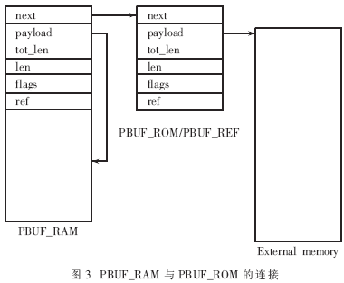

如图3所示,PBUF_ROM的数据指针payload指向External memory(外部存储区)。External memory指不由TCP/IP协议栈管理的存储区,它可以是应用程序管理的存储器为用户数据分配的缓存,也可以是ROM区域,如静态网页中的字符串常量等。由于由应用程序交付的数据不能被改动,因此就需要动态地分配一个PBUF_RAM来装载协议的首部,然后将PBUF_RAM(首部)添加到PBUF_ROM(数据)的前面。这样就构成了一个完整的数据分组。
图3中的PBUF_ROM还可以是PBUF_REF。
REF和PBUF_ROM的特性非常相似,都可以实现数据的零拷贝。但是当发送的数据需要排队时就表现出PBUF_REF的特性了。例如在发送分组时,待发送的分组需要在ARP队列中排队,假如这些分组中有PBUF_ROM类型的pbuf,则说明该类型pbuf中的数据位于应用程序的存储区域,是通过指针被PBUF_ROM引用的。这样直到分组被处理之前,被引用的应用程序的这块存储区域都不能另作它用。在此情况下要用到PBUF_REF类型的pbuf。在排队时,LwIP会为PBUF_REF类型的pbuf分配缓存(PBUF_POOL或PBUF_RAM),并将引用的应用程序的数据拷贝到分配的缓存中。这样应用程序中被引用数据的存储区域就能被释放。
