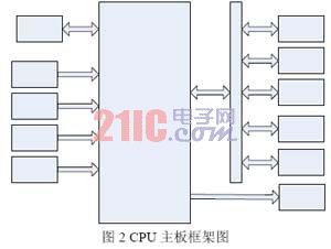

2.2 CPU主板设计
由于1553B总线具有极高的可靠性,因而在航空、航天、军事等领域的电子联网系统中得到广泛应用。1553B总线具有以下优点:类似局域网结构;冗余容错能力:支持“智能”远置终端;高可靠的故障隔离性能;实时可确定性。本设计中引入1553B总线。
图2 CPU主板框架图
主板的布线要主要电磁兼容的影响,采用六层电路板,布线时主要电源分割和多层走线策略。另外用一片小的CPLD可以将简单电路集成其中,简化电路复杂程度。

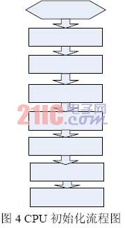

3.2 CPU初始化程序设计
当使用一个嵌入式操作系统或者不使用嵌入式操作系统、一开始就执行嵌入式应用程序时,有许多因素需要考虑,主要有:
1、初始化执行环境。
2、初始化应用程序
例如:对于已初始化变量,要把初始值从ROM 复制到RAM 的,还要设置其他没有初始化的变量为零。
3、接一个嵌入的可执行的程序镜像,将代码和数据放入存储器的特定区域里。
对于一个没有嵌入式操作系统支持的嵌入式应用程序来说,ROM 中的代码必须规定一个初始化和启动执行的应用程序的方法。
图4 CPU初始化流程图
