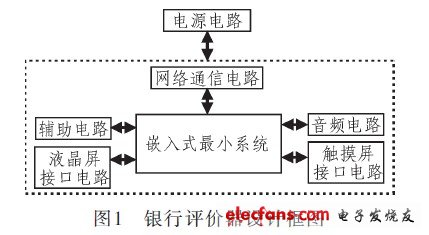

一个银行评价器最基本的功能就是:客户前来办理业务——柜员按“开始”按钮——语音问候“欢迎光临”——客户办理业务完毕——柜员按“结束”按钮——语音提示“您好,请对我的服务进行评价”——客户按键进行评价。当然伴随着嵌入式的发展,一个银行评价器不仅仅在声音上给客户留下好感觉,同样也开始讲究视觉效果,同时还可以根据每个银行各自的需要增加其他的功能。下面就是本文设计的一款ARM9银行评价器,硬件部分的结构框图如图1所示。

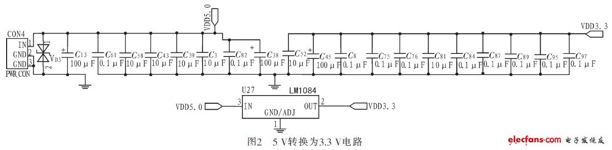

电源电路主要给各部分硬件电路提供各自所需的工作电压。S3C2440A微处理有2个工作电压3.3V和1.3V,而液晶屏的工作电压为13.6V左右,如果不提供一个可靠的工作电压,就无法保证产品的工作性能。所以在这部分,采用两套电压供电的方式,一个是直接通过1个5V直流电源直接提供工作电压,第 2个是采用了网络供电方式,这个方式就是通过互联网方式,由直流输出的MODEM通过互联网口插头供电给电路,这个电压通常是48 V直流信号,因此要通过1个电源模块进行转换成为5 V直流电压,同时采用了,TI公司的一款电源处理器TPS6515 0转换得到13.6 V的液晶屏工作电压。

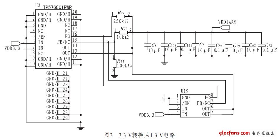

图2是5 V直流电压转换为3.3 V的电路,图3是3.3 V转换为1.3 V的电路。

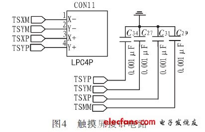

触摸屏电路部分较为简单,只有1个4针接口,通过该接口把触摸位置的X、Y坐标值通过电信号的方式传输给S3C2440A进行处理,然后在显示屏上把该触摸点位置显示出来,或执行相应的功能。图4为触摸屏接口电路。

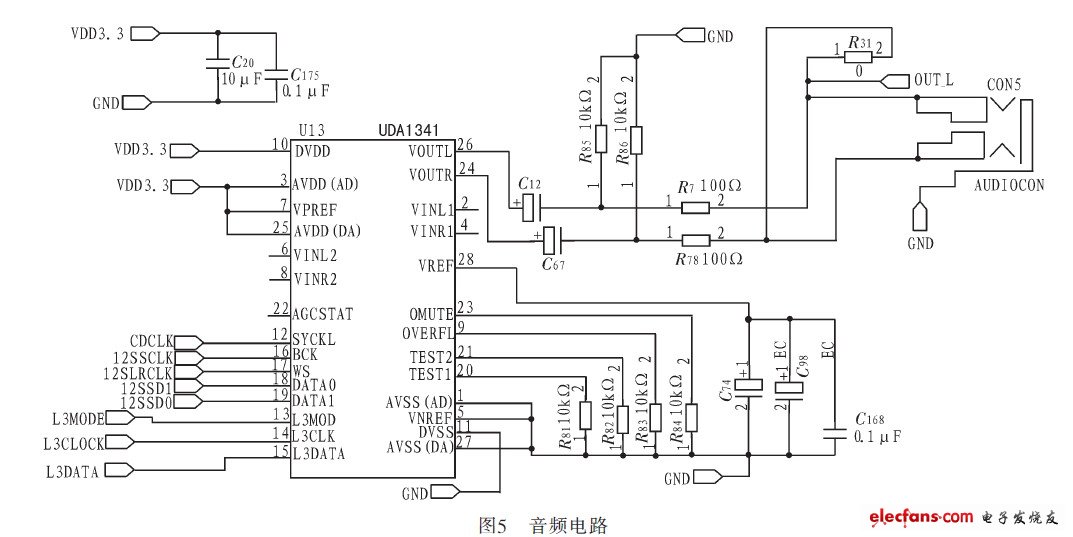

银行评价器中,音频电路是必不可少的一部分。声音音质的好坏也是判断评价器质量优劣的一个指标。设计一个音频电路要主要考虑的一点就是该音频电路的功率问题。根据客户的要求,设定该电路的最大功放功率为0.7 W。选用UDA1341这款音频功放,它的驱动能力比较强,在持续供电的情况下,可以不加其他的功放直接驱动耳机,音质较好,没有杂音现象。除此之外,音频电路还提供了喇叭外放功能。音频电路部分的电路图如图5所示。

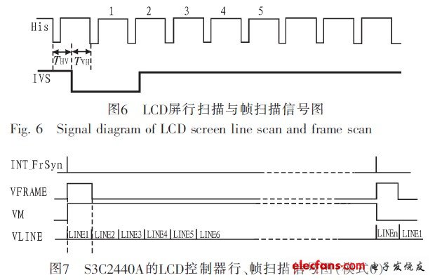

例如,选用一款TFT型LCD液晶屏进行图像显示,该款屏对于行扫描信号与帧扫描的时序要求很严格,如图6所示。如果出现一定时序偏差的话,就容易出现局部“花屏”现象,而微处理器S3C2440A工作后给出的扫描信号的时序并不十分满足液晶屏的指标参数,如图7所示。所以,就需要把扫描信号通过CPLD 编程进行协调控制。
从图6、图7可以看出,扫描信号时序不能保证一致性,势必会带来产品设计上的一些缺陷,有的问题甚至会很直观地反映出来,这也就是在嵌入式系统中要加上CPLD的一个重要原因之一了。
