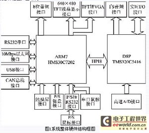

  由于ARM芯片的控制性能较强,在嵌入式系统中ARM主要用于控制和少量的数据处理。这样,一方面要求CPU要低功耗和有足够的时钟频率来运行操作系统,以满足便携式的要求;另一方面也要求其有足够种类的接口,以利于性能的扩展。基于以上考虑,在开发平台中选用HY7202作为CPU。
  DSP作为数据运算部分,可以充分发挥其对数字信号处理的独特优势。TI公司的C54xx系列16位定点DSP以其高性价比普遍应用于各类通信、便携式应用当中。考虑到对数字视频和数字图像等大数据吞吐量应用场合的处理要求,选用TI公司的TMS320C5416芯片。其时钟频率最高可达到 206 MHz,系统总体框图如图1所示。

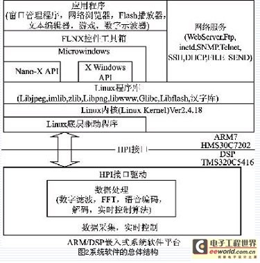

系统软件平台结构如图2所示,软件平台分ARM部分和DSP部分,以及ARM和DSP的接口软件设计部分。ARM部分以Hynix公司PATCH的ARM Linux Version 2.4.18为操作系统,并在此基础之上移植Linux标准库GLIBC、LIBJPG、LIBPNG、IMLIB、LIBWWW、LIBFLASH及汉字库。图形界面以Microwindows 0.9及其控件库FLNX提供嵌入式图形界面平台。系统平台具有强大的网络通信功能,通过平台WEBSERVER、FTP、TELNET、INETD等网络工具和应用程序能方便地开发基于Internet的网络终端、远程控制、远程数据采集、远程数据处理产品。在应用程序层上,系统平台集成窗口管理程序, 全中文化网络浏览器(支持HTML、XML),Flash播放器(支持Flash4、Flash5、Flash6),文本编辑器,游戏等用于PDA开发, 机顶盒上网解决方案,以及可用于嵌入式数据采集、处理的虚拟示波器等。
DSP部分通过提供完整的HPI驱动程序(DSP部分)及通信协议,通过增加相应数据处理程控制算法程序,利用HPI并行接口与主机ARM通信进行数据交换,可用于各种实时处理,控制领域。
  此外,DSP和ARM可以各自作为独立的系统使用,它们均有完整的子系统软件。子系统之间联系的核心是DSP器件本身带有的HPI接口。

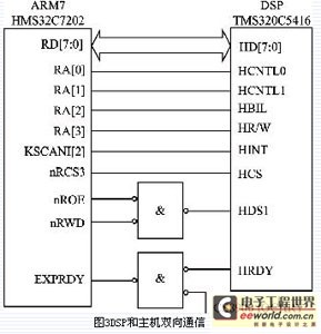

  HMS30C7202与TMS320C5416接口电路如图3所示。系统将HPI接口所有控制寄存器、地址寄存器、数据寄存器统一编址,映射到HMS30C7202物理地址0X0C000000开始的I/O内存空间。
利用地址线RA[3:0]产生HPI访问所需的控制信号。A0与A1决定访问寄存器类型。A2决定访问的是第一个字节还是第二个字节:A2=0 时,表示写入的数据为第一个字节;A2=1时,表示写入的数据为第二个字节。在HPI-8中所有地址线和控制线是在HDS1和HDS2的下降沿采样,而不是由HR/W决定,因此HR/W通过地址线A3表示当前操作是读还是写,而数据锁存信号由nRCS3和nRW0相与后共同产生。KSCAN[2]设置为 HMS30C7202的PORTA中断输入脚,DSP通过中断方式与Linux底层HPI驱动程序通信。

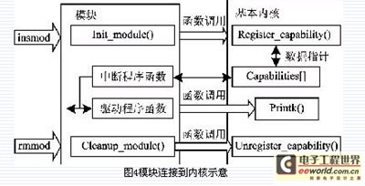

  在Linux中,设备驱动程序是一组相关函数的集合。它包含设备服务子程序和中断处理程序,每个设备服务子程序只处理一种设备或者紧密相关的设备。其目的就是从与设备无关的软件中接受抽象的命令并执行。当执行一条请求时,具体操作是根据控制器驱动程序提供的接口,并利用中断机制去调用中断服务子程序配合设备来完成这个请求。设备程序利用结构file_operations与文件系统联系起来。在Linux下驱动程序装载如图4所示。

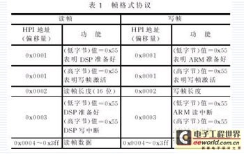

  HPI通信协议采用帧结构,由于增强型HPI接口允许访问DSP内部RAM所有空间,系统通信在DSP内部分配2 K字(16位)作为帧缓冲区,读写各1 K字,协议采用一位滑动窗口协议。帧格式如表1所列。
