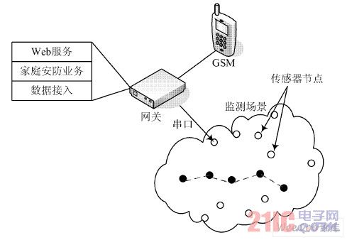

网关系统的主要功能是在现场及远程终端监控家庭各个传感器的工作状态,并在异常时报警。各个传感器将各自采集的信息,经过JEN-NIC射频模块的无线传输,传送到网关系统上,通过嵌入式微处理器操作系统,将信息通过有线或者无线方式传送到远程终端上或者用户手机上。网关部署如图1所示。
图1 网关部署结构图

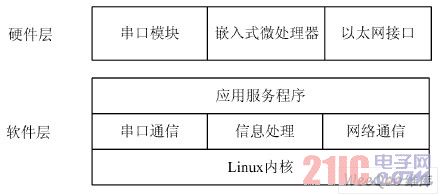

网关系统的总体结构图可以简化为硬件层和软件层。硬件层由高性能的微处理器和多个功能模块组成。软件层由嵌入式操作系统以及应用软件构成,其具体结构如图2所示。
图2 网关总体架构

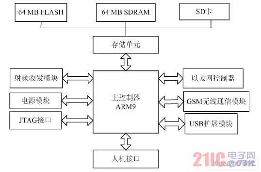

本次网关设计的硬件层主要采用嵌入式的ARM9开发平台。嵌入式ARM处理器具有体积小,功耗低,成本低,性能高等特点,是十分优秀的RISC处理器。其中三星公司的S3C2440是一款优秀的ARM9核心处理器,具有400 MHz的主频,内部集成多个功能模块,支持NAND-flash启动等特点,是目前市场上最常见的嵌入式处理器芯片。因此,本系统拟采用S3C2440处理器为核心处理器。
考虑主控制器扩展出来的串行接口数量有线,程序的调试,烧写,传感器节点等都需要串行接口。所以,选择了AU9254这款USB PUB芯片来实现USB串行口的扩展。以太网控制器和配合扩展的RJ 45接口主要用于与Internet网络互联。射频收发模块和GSM无线模块拟采用标准的串口集成到网关上。人机接口打算使用LCD触摸屏,可以方便地观察节点的配置以及检测环境的变化。JTAG接口将引导加载程序烧写在网关中。具体的硬件架构图如图3所示。

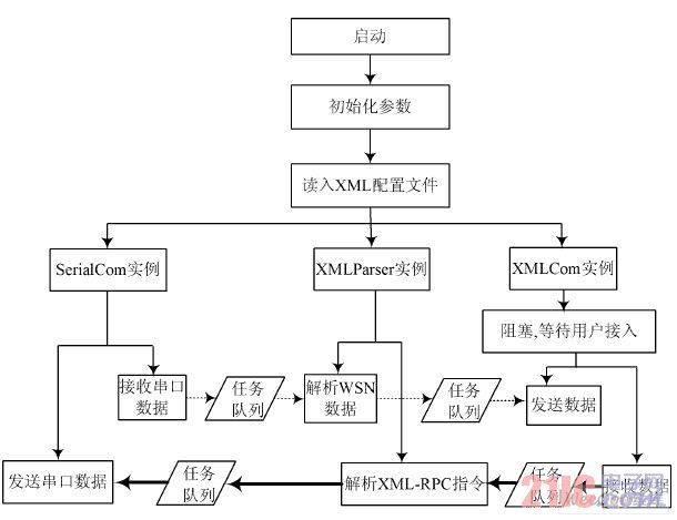

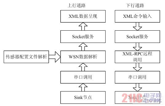

程序设计思路如图5所示:网关程序启动,完成参数初始化,解析XML文件夹下的所有传感器配置文件,创建3个类的实例。4个任务队列。Serialcomm类创建两条线程用读串口和写串口,这样可以保证数据的实时性。基于同样的道理,XMLParser类和XMLComm类也是双线程并行工作。这样就组成了从WSN和Internet的上行通道(图5中的虚线表示),以及Internet到WSN的下行通道(图5中的粗线表示)。
图5 网关应用设计思路图

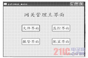

       网关登陆界面主要用于用户登陆信息的输入,包括用户名和密码。用户正确输入用户名和密码之后,就可以进入网关的主界面,如图6所示,可以看到,这里有4个菜单,当点击每一个菜单分别进入相应的功能界面,例如点击文件菜单,可进入配置文件的编辑界面。在此界面上可以修改网关系统的配置文件。这个界面具有一般文件界面的所有功能。这几个界面都比较简单,比较容易实现。在此重点介绍监控界面的设计。
图6 网关主界面

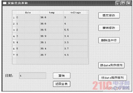

监控界面是该系统用户界面的主要部分。它主要是查看目前家里的环境信息。和这相关的文件有query.ui,ui_query.h,query.h,query.cpp等,其中query.ui是Qt Designer设计的主界面函数,如图7所示。Ui_query.h是moc编译器产生的函数。本文中需要的函数一般都在query.h,query.cpp中得到体现和实现,主要包括信息的查询,这里既可以查看一段时间内家庭内的环境信息,也可以输入查询日期,查询某天的数据信息。根据需求,设计的主要实现函数为:
图7 网关的查询界面
  这些槽函数是根据按钮要实现的具体功能而设计的。具体实现在query.cpp中。
